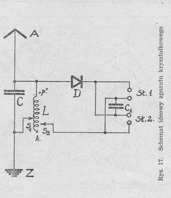

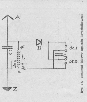

wojtusp, jak już robisz wykresy, to podpisuj osie i jednostki.
Jak coś robimy, to na cały gwizdek, a nie na pół gwizdka.
U mojego nauczyciela od przedmiotu "urządzenia elektroniczne" miał byś pałę z wykrzyknikiem ! :idea:
Zobaczcie, co wygrzebałem: ;)

Luminofor
Posty: 1373
Lokalizacja: Polska
Post autor: Luminofor » 12 sie 2008, 16:37
wojtusp, to fragment skanów z neta, nie mam tej książki. ;)
elemaniac, zaczynasz nudzić... bez kondka przed słuchawkami na słuchawki pójdzie nieodfiltrowana fala nośna i zamiast muzyki nie usłyszysz nic.
