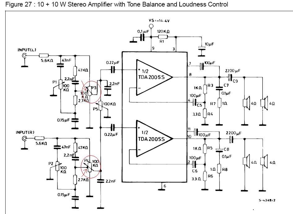

Chce zrobić wzmacniacz na TDA 2005 i pojawił się problem z interpretacją schematu z noty katalogowej [ jak na obrazku] , jak rozumieć połaczenie tego potęcjometru ?? Czy należy podłączyć "czwartą" noge z środkową nogą :?:
ZbeeGin
Post autor: ZbeeGin » 23 gru 2007, 11:19
Te środkowe wyprowadzenie z kropką to jest odczep. Układ ten posiada regulację z charekterystyką fizjologiczną (kontur). Zatem będziesz potrzebował potencjometru z odczepem.
Możesz też z takiej regulacji zrezygnować stosując zwykły potencjometr, usuwając to połączenie, ale regulacja barwy (P1 i P2) nie będzie wtedy działać właściwie.

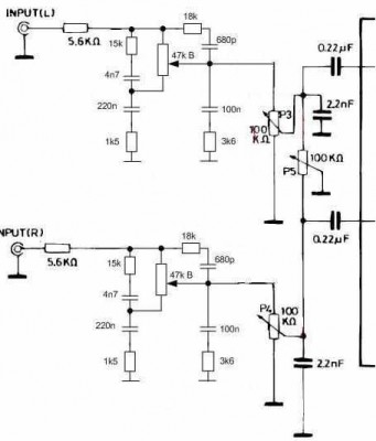

czyli poprostu usunąć to połaczenie ?? Ale gdy usune to połaczenie to niebedzie regulacji barwy , więc ten początkowy stopień bedzie zbedny ?
a jak by coś takiego dać , będzie to przynajmniej w 80% to samo ? Tylko niebardzo wiem jak to opdłączyć do schematu
ZbeeGin
Post autor: ZbeeGin » 23 gru 2007, 12:29
Podłączyć można, tylko taki układ wydaje mi się nieco dziwny. Pierwszy człon to regulacja barwy, a drugi taki sam to statyczny kontur.

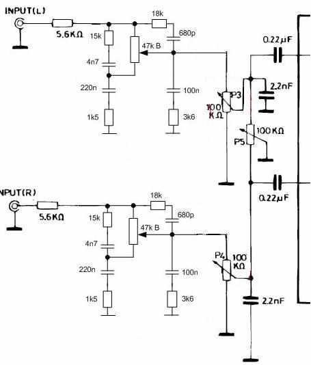

Dzieki badzo ZbeeGin, wprowadze zmiany w schemacie i robie płytke :grin:
Wzmacniacz działa , ale ... :twisted:
Jak dlamnie podbija za barzdo niskie tony , a zabardzo tłumi wysokie ,czy jak zwiększe wartość kondensatora 4,7 nF to pomoże ?? I jak się uporać z brumem w glośnikach powstajacy od toroida.
