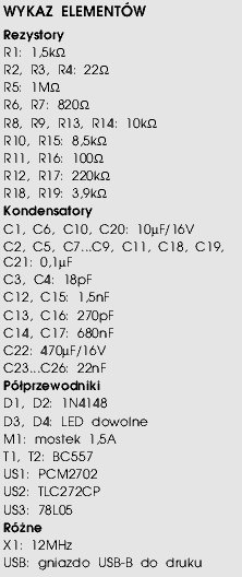

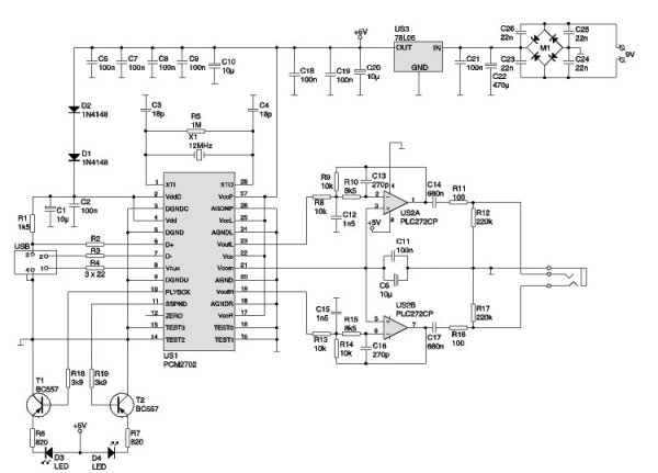

ja mam schemat karty takiej jest tylko wyjscie z niej ale mozesz miec problemy ze znalezieniem czesci do niej bo nie sa latwo dostepne w polsce przynajmniej tak bylo jakis czas temu a oto schematy
Pozdrawiam Bartek
(42.32 KiB) Pobrany 420 razy
