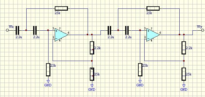

Witam, pilnie potrzebuje projektu filtra górnoprzepustowego Bessel'a IV rzędu o częstotliwości granicznej 2kHz.
Prosze o pomoc.

może byc? Wszystko według książki "sztuka elektroniki"
