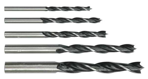

Najlepiej frezarką, ale to wymaga dostępu do maszyn.
Ręcznie, to tak najpierw należy wyposażyć się w wiertła ø2 lub ø4 (łatwiej wyznaczyć środek) najlepiej stolarskie do drewna z kolcem centrującym, oraz w tgz. piłę włosową, bo brzeszczot jest zwyczajnie za wielki i taśmę samoprzylepną, taką jaka kartony się klei.
Po co taśma klejąca?
Po pierwsze oklejenie nią całego elementu chroni go przed uszkodzeniami i zarysowaniami od np. imadła czy innego uchwytu.
Po drugie na taśmę samoprzylepnej dużo lepiej się rysuje czy nanosi poprawkę na obrys otworów, i są one lepiej widoczne, co nie jest bez znaczenia.
Po co wiertło z kolcem centrującym ?
Aby prościej było trafić w środek otworu, ale nie tylko, takie wiertło ma znacznie mniejszą tendencję do uciekania od osi otworu.
Po drugie na brzegach ma tgz. ostrza skrawające co pomaga przy wierceniu w tworzywach, szczególnie jak otwór jest znaczny np. ø10 lub więcej. Normalne wiertło jest w stanie się pod koniec zakleszczyć w tworzywie (skrawa za wiele tworzywa naraz ) i spowodować jego pękniecie, albo zniszczyć cały element jak go wyrwie w uchwytu.
Po co piła włosowa ?
Bo ją do tego specjalnie stworzono.
Jak zrobić otwór ?
Po oklejeniu elementu taśmą i naniesieniu obrysu wystarczy wywiercić 4 otwory., tak aby krawędź otworu była jak najbliżej krawędzi obrysu. Jak wielkie ? Nie ma tu złotego środka, wielki otwór to więcej piłowania potem w rogach aby uzyskać kąty proste, mniejszy otwór, to znowu trochę trudniejsze włożenie brzeszczota piły.
Cięcie, i tu zaczyna się sztuka, której sednem jest zamocowanie detalu. otóż w miejscu cięcia detal powinien być jak najsztywniej to możliwe zamocowany, co oznacza że podczas cięcia będziemy go wielokrotnie w uchwycie przesuwać Po co? otóż im mniej element będzie nam drgać tym mniej siły będziemy wkładać w cięcie, dodatkowo łatwiej będzie utrzymać kierunek cięcia. Inna sprawa to to że niedoświadczeni, często tnąc niepotrzebnie dociskają piłę, a co gorsza robią to w obu kierunkach cięcia. Piła tnie tylko w jednym kierunku, ruch w drugą stronę ma za zadanie wyrzucić resztki wiórów i przesunąć ją do pozycji pracy, dociskanie jej w tym momencie szczególnie jak sie tnie w twardym materiale, niszczy ją.
