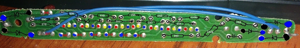

Na pierwszy rzut oka widać, że działa to na zasadzie mostka Greatz'a, który prostuje napięcie i odpowiednia jego wartość zaświeca kolejne diody LED.
Możesz zapodać schemat, który narysowałeś? Układ wygląda na tyle banalnie, że bez problemu można go "odbudować". Zwróć uwagę na jakie napięcie jest dioda Zenera.

A ja tam widzę że tranzystory są złe. O ile do S9013 można dać BC547, o tyle do tych dwóch innych jest to marny zamiennik, który powyżej 60V będzie mieć zwarcie i pójdzie to z dymem.
Wartości niektórych rezystorów są inne, ale to nie jest krytyczne.

Artyliusz,
Jak się nie mylę to ten schemat :
Było tego tyle wersji że mi się chaos zrobił .... więc może to nie być akurat ten z ori elementami a już na zamiennikach czy na odwrót.
Dla mnei nei było to raczej proste, pierwszy raz w życiu używałem Eagle ;)
timo66, takie zamienniki wyszukałem na elektrodzie również.
