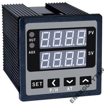

Chcę zrobić własny hot air mam pewne plany i pomysły , chciałbym się Was poradzić czy jako regulację temperatury drutu oporowego (grzałki) można wykorzystać takie urządzenie, zaciekawiło mnie ponieważ ma sterownik PID i dużo możliwości regulacji temperatury , co o tym myślicie ? (dostępny na allegro) specyfikacja :

Zamieściłem te informację bo nie jestem pewien czy da się podłączyć spiralę grzejna o mocy 1KW (takiej mocy cichłbym mieć w hot air) , czy ten termoregulator uciągnie taką grzałkę ?
Swego czasu szukałem termoregulatora i znalazłem taki projekt, http://warmar2.w.interia.pl/art/termostat.html jest on dość fajny , ale chyba precyzyjniej będzie zastosować ten fabryczny, co myślicie na ten temat ?

To może jeszcze dołóż parę złotych i kup jakiegoś Chińczyka? W sumie i tak będziesz potrzebował do tego grzałki z kolbą i czujnikiem temperatury, no i pompki. Trzeba by zrobić regulację nadmuchu i wyłącznik pompy. Do tego dojdzie jeszcze obudowa, a i tak nie ma pewności, że wszystko będzie działać jak trzeba. Co innego gdybyś miał część elementów, a tak to jest rzeźba i nie wiadomo czy wyjdzie z tego co oczekujesz. Poza tym nie ma schematu i jest tylko jedno wyjście przekaźnikowe, więc to prędzej nadaje się do rozdzielni niż do hot air. Poza tym nie wiadomo jak to można konkretnie nastawić. Generalnie nienajlepszy pomysł. Zapytaj sprzedawcę o kompletną dokumentację producenta, bo tak to wróżenie z fusów.
Raz piszą tak:
"Wyjście (w zależności od zastosowanego modułu):
Regulacyjne: przekaźnikowe (5A/250V), SSR (0-12Vdc)
Dodatkowe: przekaźnikowe 2A/250Vac, podwójny przekaźnik 2A/250Vac"
A raz tak:
"Wersja podstawowa w aukcji wyposażona jest w jeden moduł przekaźnikowy alarmowy."
