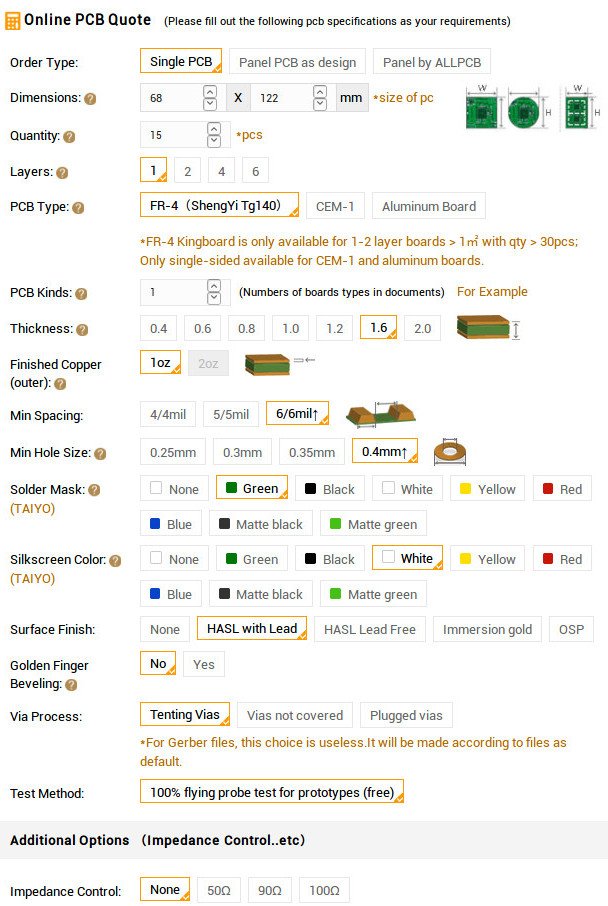

Po zarejestrowaniu się możemy przystąpić do składania zleceń wykonania płytek drukowanych. W tym celu przy górnej lewej krawędzi strony serwisu AllPcb klikamy odnośnik Instant Quote co przeniesie nas do kreatora online widocznego na rysunku 2 pozwalającego na zdefiniowanie parametrów naszego zlecenia i obliczenia kosztu wykonania. Kreator ten pozwala na zdefiniowanie następujących parametrów płytki zamawianej drukowanej.
Order Type: jak mają być wykonane płytki drukowane. W postaci pojedynczych płytek lub panelu własnego projektu lub projektu AllPCB. Wybieramy pojedyncze płytki. Panele płytek stosuje się między innymi przy automatycznym montażu elementów.
Dimensions: wymiary płytki drukowanej zaokrąglone w górę do pełnych milimetrów. Pierwszą podajemy wysokość płytki.
Quanity: ilość płytek drukowanych. Minimalna ilość to 5 szt. Najczęściej dla 5 szt. małych płytek wysyłka jest darmowa, ale już dla 20 szt. tych samych płytek może być konieczne pokrycie kosztów wysyłki.
Layers: ilość warstw na zamawianych płytkach drukowanych.
PCB Type: rodzaj laminatu na jakim chcemy wykonać nasze płytki. Domyślne jest to laminat szklano-epoksydowy FR-4. Możliwe jest też wykonanie płytek na innym rodzaju laminatu np. z podłożem aluminiowym. Są to płytki stosowane dla diod LED i sterowników dużej mocy i są to płytki jednostronne.
PCB Kinds: ilość płytek drukowanych w jednym projekcie.
Thickness: grubość laminatu. Standardowo 1,6 mm.
Finished Copper: finalna grubość warstwy miedzi. Standardowo 1 oz czyli 0,035 mm.
Min Spacing: minimalna odległość i szerokość ścieżek. Standardowo od 6 milsów czyli od 0,1524 mm.
Min Hole Size: minimalna wielkość otworów. Domyślnie od 0,4 mm.
Solder Mask: kolor maski lutowniczy. Domyślnie zielony.
Silkscreen Color: kolor warstwy opisowej. Domyślnie biały. Kolory maski lutowniczej i warstwy opisowej powinny ze sobą kontrastować. Wybór tych samych kolorów dla soldermaski i warstwy opisowej jest niemożliwy.
Surface Finish: sposób wykończenia pól lutowniczych. HASL – cynowanie z wyrównaniem na gorąco cyną ołowiową Lead lub bezołowiową HASL LeadFree. Dostępne jest też złocenie chemiczne całej płytki oraz OSP czyli pokrycie miedzi na płytce powłoką organiczną do czasu lutowania elementów.
Golden Finger Beveling: w przypadku złocenia czy chcemy aby złącza krawędziowe płytki zostały sfazowane jak na przykład karty rozszerzeń do komputerów.
Via Process: sposób traktowania przelotek. Wynika on z ustawień zapisanych w plikach Gerber i zmiana w kreatorze nie ma wpływu na wykonanie przelotek.
Test Method: metoda testowania wykonanych płytek. Są one bezpłatnie testowane na tak zwanej maszynie szpilkowej czy wszystkie połączenia na płytce są sprawne. Czyli czy nie ma przerw w ścieżkach i przelotkach.
Impedance Control: kontrola impedancji. Dla prostych i amatorskich projektów nie ma potrzeby przeprowadzania tej kontroli.
Jeśli mamy uwagi co do produkcji zamawianych płytek to możemy je wpisać w pole tekstowe widoczne na rysunku 3. Obowiązuje język angielski lub chiński o ile ktoś zna ten język.
Po prawej stronie kreatora zamówienia w ramce PCB Cost (Product Cost): widocznej na rysunku 3 wyświetlane są w czasie rzeczywistym informacje o koszcie wykonania płytki i kosztach wysyłki. Mogą się one zmienić w zależności o ustawień wybranych w kreatorze zamówienia niekiedy znacznie podwyższając koszt wykonania płytek. Przesyłki o wadze do 1 kg realizowane są za pośrednictwem firmy kurierskiej DHL i czasami są darmowe, co oczywiście może się zmienić. Po dobraniu paramentów wykonania płytek jeśli cena nam odpowiada klikamy na przycisku Add to Card widoczny na rysunku 3. Kreator ustawień zamawianych płytek zmieni się w okno składania zamówienia widoczne na rysunku 4.

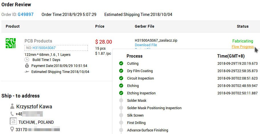

Na tym etapie możemy wybrać adres pod jaki zostaną wysłane płytki na przykład domowy lub firmowy. Od tej chwili opłacone zamówienie powinno się pojawić na na liście zamówień w profilu zamawiającego z napisem Auditing co oznacza, że pracownik AllPcb sprawdzi nasze pliki. Później status ten zmieni się na Fabricating widoczny na rysunku 6 co oznacza, że zamówione przez nas płytki są w produkcji.
Klikając na odnośniku view more widocznym na rysunku 6 możemy śledzić postępy w wykonywaniu zamówionych płytek co przedstawione jest na rysunku 7 po wybraniu odnośnika Flow Progress. Gdy zamówione płytki będą gotowe status zamówienia zmieni się na Completed. Gdy przesyłka z płytkami trafi do wysyłki w nagłówku będzie widoczny numer przesyłki kurierskiej dzięki czemu można śledzić jej przebieg.

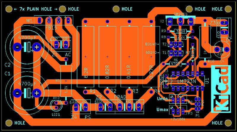

Na potrzeby tego tematu zamówiłem 15 szt. jednostronnych płytek drukowanych do zasilacza opisanego w „EdW” nr 4/2018 str 59 widocznych na rysunku 8. Płytka jest nieco zmodyfikowana w stosunku do tej z „EdW” 4/2018 i ma wymiary 68x122 mm.

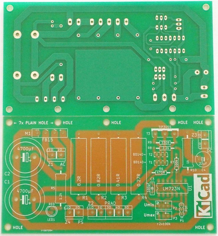

Opłata wyniosła 28 $, ale otrzymałem symboliczny rabat i opłata ta wyniosła 27,23 $. Z konta bankowego za pośrednictwem serwisu PayPal została pobrana kwota 104,90 zł. Zamówienie zostało złożone i opłacone w dniu 29.09.2018r. Cztery dni później zamówienie zostało zrealizowane i zostało skierowane do odprawy celnej i doręczenia firmą kurierską DHL. Przewidywany termin 7 października uległ niewielkiemu wydłużeniu. Przez Frankfurt i Lipsk w Niemczech przesyłka trafiła do Katowic, gdzie przeszła odprawę celną. Tutaj nastąpiła niemiła niespodzianka. Załapałem się na darmową wysyłkę, lecz firma DHL widząc zerową kwotę wysyłki przyjmuje z automatu zryczałtowaną, średnią kwotę przesyłki z Chin, wynoszacą 55$. Zapłaciłem więc 104,90 zł za płytki i 62 zł które doliczył mi DHL. Choć te 62 zł to znacznie mniej niż te 55$. Wiec tak do końca nie wiem za co i na jakiej podstawie firma DHL dolicza tą opłatę nie wystawiając żadnej faktury tytułem tej płatności. Firma kurierska DHL pobiera opłatę za tak zwaną obsługę celną czyli reprezentowanie nas przed Urzędem Celnym w formalnościach związanych z ocleniem i naliczeniem podatku VAT. Opłata za tą usługę na wynosiła 2,5% wartości przesyłki, ale nie mniej niż 69 zł. W moim wypadku nie wiem czemu naliczona opłata wyniosła 62 zł czyli 69% wartości zamawianych płytek! Jak już wspomniałem trudno powiedzieć za co jest pobierana ta opłata. Gdyby zostało doliczone cło i podatek VAT opłata ta była by znacznie wyższa niż wspomniane 69 zł, a w moim przypadku 62 zł. W przypadku kiedy wysyłka odbywała się wcześniej za pośrednictwem firmy kurierskiej TNT nie była pobierana tego rodzaju opłata. Niestety wybierając darmową wysyłkę kurierem DHL nie ma możliwości uniknięcia tej opłaty. Jeśli termin doręczenia płytek nie jest sprawą priorytetową można wybrać darmowe doręczenie płytek za pośrednictwem Poczty Chińskiej. Nie chroni nas to co prawda przed naliczeniem cła i podatku VAT, ale unikniemy opłaty za usługę obsługi celnej firmy DHL, która w przypadku drobnych zamówień znacząco podwyższa koszty zamówienia. Jeśli wybierzemy Pocztę Chińską być może sami będziemy musieli się rozliczyć przed Urzędem Celnym. Wówczas najbardziej wiarygodnym dokumentem będzie wyciąg z konta bankowego z którego dokonaliśmy opłaty za zamówienie. Obsługa celna DHL nieco wydłużyła termin doręczenia płytek, które otrzymałem w dniu 10.10.2018r w dwunastym dniu od złożenia zamówienia. Nieuregulowanie opłaty za obsługę celną oraz ewentualnego cła i podatku VAT, może spowodować odesłanie zamówienia do nadawcy lub nawet przekazanie paczki do zniszczenia w kraju odbiorcy. Może się to wiązać z kolejnymi kosztami dla nas. Również długie składowanie płytki w magazynie może spowodować naliczenie dodatkowych kosztów. Po rozpakowaniu przesyłki widocznej na fotografii 1 była też miła niespodzianka.
Mianowicie otrzymałem trzy sztuki więcej zamawianych płytek drukowanych. Oprócz płytek w paczce znajdziemy dokument odpowiednik faktury za zrealizowane zamówienie. Dokument też może być przydatny w przypadku naliczenia opłat celnych i podatku VAT. Odebrane płytki po rozpakowaniu z folii możemy zobaczyć na fotografii 2.
