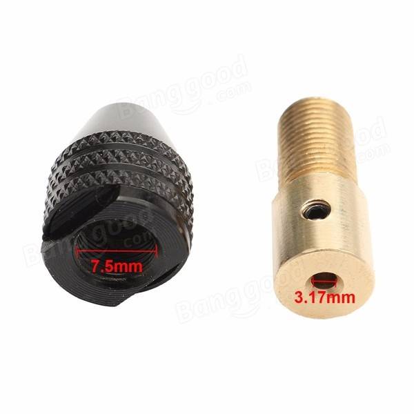

Ma ktoś jakiś pomysł bądź informację jak z silnika od HDD przyczepić coś innego niż papier ścierny ? np. główkę od mini wiertarki ? Przekładnie etc. jak zamocować na nim jakiś wał.

Niby proste, trzeba dotoczyć odpowiednia tuleję. Mozna kombinować z przyklejeniem ale bedzie problem z wklejeniem w osi a obroty sa dość duże.
Co do miniwiertarki, to w jakim materiale bys wiercił? Stryropian, papier? Ten silnik ma bardzo mała moc.

Rozwiercić otwór w uchwycie mini wiertarki do średnicy wału HDD, skręcić śrubką mocującą uchwyt.
