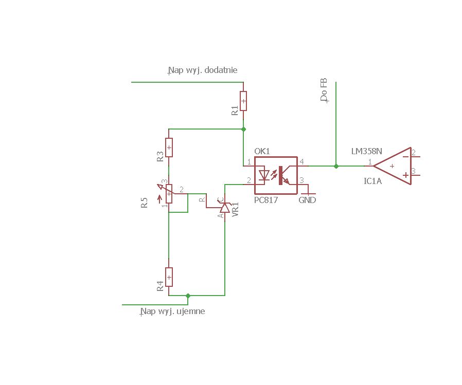

Czy takie, wgryzienie się w stabilizację prądu może być? Schemat rysowałem w dużym uproszczeniu, ale ogólnie chodzi o to, aby zachować zasadę działania, stan niski na nodze FB wyłącza sterownik i zaczyna się stabilizacja, Nie chce łączyć ujemnego wyjścia z masą, bo w celu układu antistick jest tez zrealizowane za pomocą optotranzystora, więc pomyślałem, żeby nie cudować i zrealizować układ regulacji napięcia wyjściowego w podobny sposób, aby utrzymać optoizolację.

W sensie? Wiem, że nie ma wyjścia typu otwartego kolektora, ale po co diody? Wzmacniacz operacyjny pokazuje tutaj tylko w uproszczony sposób, jak chcę się wgryźć w ogranicznie prądowe - w wyjście wzmacniacza operacyjnego, chociaż nie wiem czy mogę tak bezpośrednio pozwierać go do masy, ważne żeby się nie uszkodził, nie szkoda mi lm224, bo tani i latwo dostępny, ale nie będe go wymieniał co chwilę.
Na ograniczeniu prądowym cały czas będzie stan wysoki gdy nic nie będę robił czy w trybie MMA czy MIG-MAG, stad napięcie wyjściowe leci w góre na max. W momencie przełączenia trybu pracy na MI-MAG, ma reagować układ stabilizacji napięcia wyjściowego-tl431 i optotranzystor zwierający wyjście op-ampa i wyłączający w ten sposób układ stabilizacji prądu, która daje sygnał, aby zwiększyć napięcie bo prąd nie płynie odpowiedni, oczywiście przy parametrach granicznych nastawy będą oba reagować i na siebie wpływać, ale na wstępię ma być napięcie nastawy i oscylować blisko tej wartości podczas pracy, a prąd będzie sobie pływał, po przekroczeniu wartości nastawy prądu, układ orginalny sam poda stan niski, akurat op-amp zasilony jest między masę, a +12V i wyłączy układ przetwornicy, i tak czy siak obniży się napięcie do momentu, gdy prąd zmaleje lub nie zadziała układ antistick, przez to, że napięcie będzie za niskie tranzystor optoizolatora się zatka, nie będzie wpływał na standardowe działanie stabilizacji prądu.

Znalazłem co to jest ten EZ147, było cięzko, ale odczytałem pozostałe duzo mniejsze i slabiej widoczne, jakby troche wytarte numerki, okazuje się ze jest to układ UC3845B, i steruje on tranzystorem mosfet, ktory wlącza i wyłącza zsilanie ukladu ktory steruje tranzsytorami mocy/transformatorkiem sterowniczym? xd Podpowie ktoś w która to noge najlepiej byloby się wpiąć, lub noge bramki tranzsytora?, jeszcze będe rozkminiał, jak pozostałą cześć układu działa.
Wpiełem się w nogę nr1, jest postep, ale widocznie hotstart utrudnia mi prace z stabilizacja napiecia na poczatku, zaraz proba spawania. dam znac jak poszlo.
