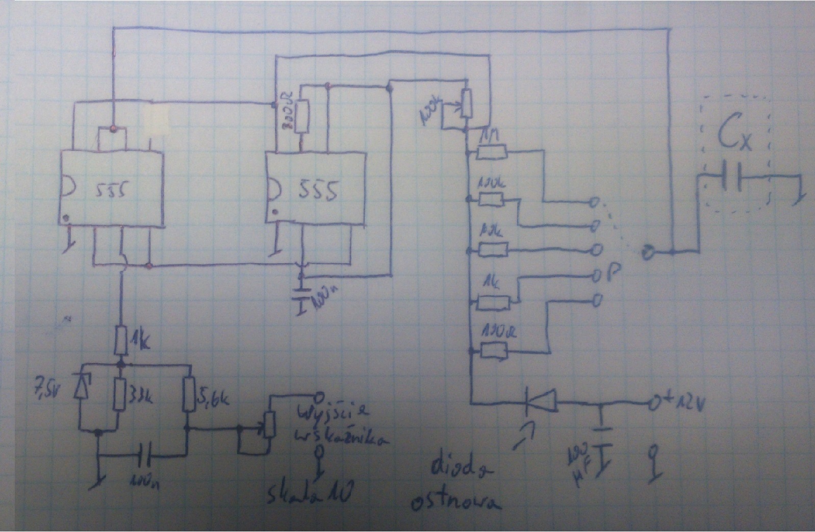

Witam.
Dostałem miernik pojemności wykonany w latach około 70-80 i był on opublikowany w jednej z gazet poświęconych elektronice.
Niestety nie rozładowałem kondensatora i padł mi układ 555 a przy próbie jego wymiany pourywałem kabelki ponieważ był zrobiony na pająka.
Narysowałem schemat według układu a właściwie z tego co po nim zostało lecz połączeń niektórych nie jestem pewien i czy mógł by ktoś sprawdzić czy całość zadziała?

Pierwszą rzeczą jest podłączenie nóżki 4 w obu kostkach - powinna być połączona z nóżką 8, czyli plusem zasilania. Po drugie warto dołączyć nóżki 5 przez kondensator 10nF - 100nF do masy. Pin 2 lewej kostki powinien chyba być połączony z pinem 3 kostki prawej. Trochę dziwne jest także podłączenie kostki prawej, ale możliwe jest, że qw tej konfiguracji teżbędzie działać.
Patrząc na schemat, lewa kostka pracuje jako multiwibrator monostabilny o czasie impulsu ustalonym przez rezystor (wybierany przełącznikiem P) i kondensator Cx. Prawa kostka to zwykły multiwibrator astabilny o stałej częstotliwości, generujący impulsy wyzwalające pierwszego generatora.

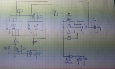

Witam.
Podłączyłem według tego co teraz zamieściłem na schemacie i miernik działa. Co do nóżek 4 w obu układach to w najbliższym czasie postaram się podłączyć je do zasilania i sprawdzić czy nadal poprawnie działa.
Lecz mam jeszcze kilka pytań ponieważ w takiej formie mogę nim mierzyć kondensatory do 100uF i myślałem jak by poszerzyć mu ten zakres w tym celu dodałem kolejne rezystory 10R i 1R ale układy 555 się bardzo grzeją i nie dają możliwości zmierzenia ich. Dlatego myślałem o jakimś dzielniku napięcia ale czy to pomoże?
Kolejna sprawa to czy wskaźnik ma mieć skalę logarytmiczną? Ponieważ z wstępnych pomiarów tym miernikiem tak mi się wydaje.

Na tyle na ile znam zasadę pracy kostek NE555 to twierdzę że układ nie działa Ci choć piszesz że działa. Nie powinien działać z racji co najmniej dziwnego, żeby nie napisać błędnego połączenia kostki U1 i U2. A dlaczego nie powinno działać ?
A no dlatego że jeśli kostka U2 poda stan wysoki na swoje wyjście to teoretycznie U1 powinna zacząć pracować bo jej wejście RESET czyli pin nr 4 ma zezwolenie na pracę, ale... wejście TRIG czyli pin nr 2 reaguje na stan niski. I jeśli kostka U2 zmieni stan na niski to powinna wyzwolić U1 na wejściu TRIG, ale niestety U1 ma jednocześnie stan niski na wejściu RESET więc nie pozwala na pracę. Czyli mamy niejako konflikt wejścia wyzwalającego TRIG z wejściem RESET.
Spójrz na uproszczony schemat kostki '555.abator97 pisze:dodałem kolejne rezystory 10R i 1R ale układy 555 się bardzo grzeją
Zmniejszając wartość rezystancji przeciążasz tranzystor T14. Musiał byś "wzmocnić" to wyjście przez dodanie zewnętrznego tranzystora o odpowiedniej mocy. Tu jest jeszcze drugi problem, przy takich wartościach rezystancji prąd pobierany ze źródła zasilania wyniesie 1,2A i 12A! Można by zamiast tego obniżyć częstotliwość generatora U2, ale to spowodowało by niestabilne wskazania, ten miernik nie jest po prostu skonstruowany do pomiarów większych pojemności. Do pomiarów dużych pojemności lepiej zbudować sobie miernik wykorzystujący inną zasadę pomiaru. Warto też posiadać miernik ESR.

Dioda na wejściu zabezpiecza jedynie przed odwrotnym podłączeniem zasilania, można zastąpić ją dowolną 1A diodą prostowniczą, lub zupełnie pominąć.
Tutaj masz podobny schemat miernika. Różni się wartościami elementów i zamiast dwóch osobnych kostek '555 zastosowano podwójną '556. Nieco inaczej zbudowany jest też generator wyzwalający.
A tu bardziej podobny układ:
Zauważ, że pin RESET każdego układu zawsze łączy się z pinem Vcc. Inaczej układn ie ma prawa działać.

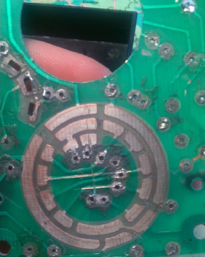

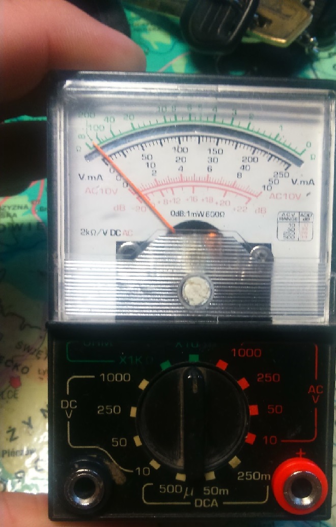

Witam ponownie.
Na wstępie przepraszam że tak długo nie odpowiadałem. Oraz dziękuję za dotychczasową pomoc.
W swoich zbiorach znalazłem chiński miernik analogowy. W obudowie jest wystarczająco dużo miejsca aby zamieścić w nim ten układ lecz napotkałem drobny problem a mianowicie jak zaprojektować te styki na PCB po których będzie przemieszczało się to pokrętło. Sprężyna w tym mierniku ma akurat 3 styki więc idealnie nadaje się do tego celu.

Po prostu zmierzyć promień każdego okręgu i kąt skoku przełącznika. Potem e programie do projektowania PCB odwzorowujesz ścieżki. Zwróć jednak uwagę, że przeważnie takie ścieżki są dodatkowo złocone (lub pokryte innym metalem) żeby je wzmocnić i poprawić przewodność. Cienka warstwa miedzi na płytce może się szybko wytrzeć.
Do ścieżek planuję przylutować blaszki za pomocą których łączone są normalnie ogniwa baterii. Co do wykorzystania kawałka płytki ze starego miernika to też ciężko ponieważ całość niezbyt pasuje pod miernik który chcę zbudować.

Począwszy od Eagle w wersji 6.x.x edytor płytek drukowanych Board ma wbudowane narzędzie pomiarowe o nazwie Dimension. Jest ono dostępne na lewym pasku narzędzi tego edytora. Po jego wybraniu na poziomym pasku narzędziowym edytora Borad pojawią się dodatkowe ikonki tego narzędzia. Za ich pomocą można ustalać wiele wymiarów na płytce. Narzędzie Angle pozwala mierzyć kąty na płytce. Jednak jego dokładność zależy od rozmiaru siatki ustawionej w edytorze. Im mniejszy rozmiar siatki tym dokładniejszy pomiar kąta (i inny także) można uzyskać.
Inna możliwość to zaprojektowanie przełącznika jako elementu bibliotecznego z tym, że zamiast fizycznego przełącznika na płytce były by odpowiednie pola lutownicze jak w przypadku elementów SMD. Choć zaprojektowanie pól lutowniczych w kształcie łuków może być problematyczne.
Można też skorzystać ze skryptu cmd-draw.ulp do rozmieszczenia elementów i pół lutowniczych po łuku na płytce drukowanej. Tu jest przykładowy opis korzystania z tego skryptu. Nie wiem tylko czy w darmowych wersjach Eagle ten skrypt działa poprawnie.
