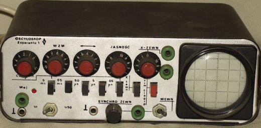

ostatnio dostałem za grosze zabawkę oscyloskopu esperanto 1
po pierwszych próbach wychodzi mi że nic nie mierzy -

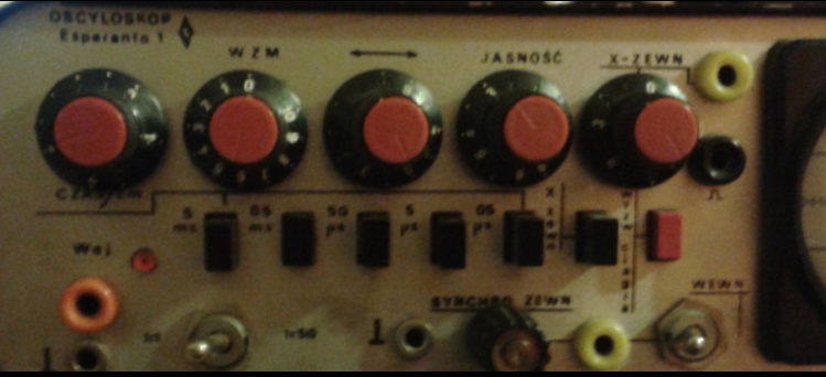

1)pierwsze pokrętło to czas/cm (działkę -kratkę ) plus wypieranie podstawy czasu 5 przełącznikami od 5ms-0,5us
dla 0,5us *10 =>> max 2MHz 1 okres przy potencjometrze *10
2) wzm - ( nic tu niema skala od 1-10 ) - myślę że napięcie/cm {jakie napięcie }
3) <-> przesuwanie przebiegu
4 )jasnoś -
5) nie wiem - x-zewn
druga linia
1) dioda
2) podstawa czasu wybierana izostami
3) ?? x-zewn izostat
4) czerwony wyzwalanie ciągłe zał/wył
trzecia linia
1) wej
2)przełącznik 1:1 =>> wyszło mi że gdzieś 10V/div
lub 1:50 = 10/50/div ~~0,2V/div
3) styk czarny (chyba masa) pokrętło synchronizacji styk żólty (chyba sygnał )
4) przełącznik "wewn"
z tyłu ma jeszcze dwa styki

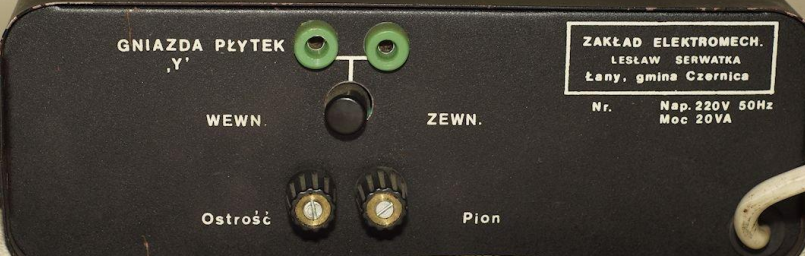

1)zielone połączone linią z izostatem wewn/zewn. {gniazdo płytek Y} wyszło mi że ponad 20Vpp należy podać ( ja dałem 12Vpp to dzieś 0.3 działki/div pokazało u mnie )
pokrętła ostrość i pion

Spróbuj ustawić jakąś podstawę czasu (np. 0,5ms), pokrętło wzmocnienia ustaw mniej więcej w połowie skali, włącz wyzwalanie ciągłe, synchronizację włącz wewnętrzną, a tłumik wejściowy ustaw w pozycji 1:1. Przełącznik z tyłu oscyloskopu ustaw w pozycji wewn. Po podłączeniu generatora lub dotknięciu palcem do wejścia powinien ukazać się przebieg. Jeśli nic się nie pokaże, spróbuj różnych ustawień potencjometru poziomu wyzwalania i synchronizacji.
Prosta linia bez podłączonego sygnału świadczy o prawidłowo działającym generatorze podstawy czasu.

Co rozumiesz przez "brzydka linia"? Jeżeli chodzi o to, że linia miga / pulsuje to jest to normalne zjawisko związane z czasem poświaty zastosowanej lampy, a nie z usterką elektroniki. Spróbuj jeszcze podłączyć do tylnych wyjść "Gniazda płytek Y" generator prostokąta, najlepiej o regulowanej amplitudzie w zakresie 1 - 10V, a przełącznik ustawić w pozycji "Zewn". Podasz wtedy sygnał bezpośrednio na wzmacniacz sterujący płytkami odchylania poziomego, z pominięciem wszystkich innych wzmacniaczy wejściowych.
Z tyłu oscyloskopu powinna też być nazwa producenta, tak przynajmniej jest na tych zdjęciach: http://www.aukcjoner.pl/gallery/017764452-4.html#I4
Niestety wskazuje to na produkcję małoseryjną, prawie garażową, ale w internecie można znaleźć namiary tej firmy, więc jest możliwość zapytania ich o dokumentację.

tom5555 pisze: Z tyłu oscyloskopu powinna też być nazwa producenta, tak przynajmniej jest na tych zdjęciach:
u mnie wymazali chyba :-( że ja nie oglądałem aukcji innych ;-(

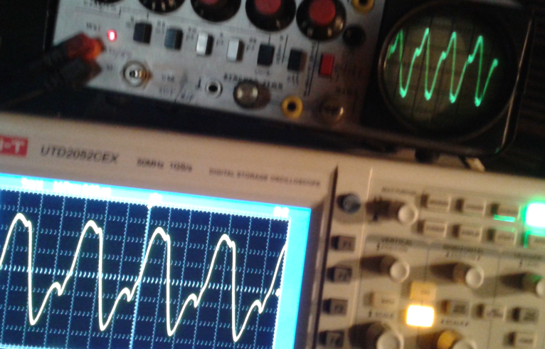

Post autor: korfanty33 » 18 kwie 2015, 17:47
i dziala
tylko jakby lampa obrócona o 180stopni ?
