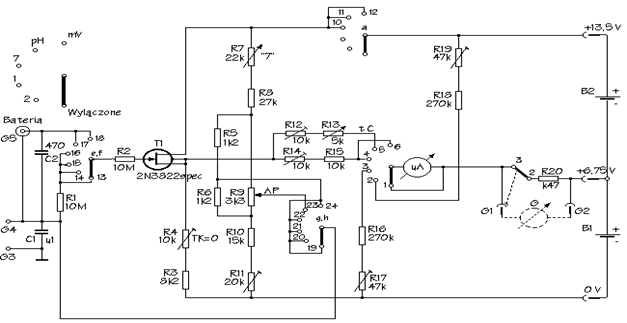

Cześć, wpadł mi ostatnio w ręce phmetr MERA-ELMAT typ N-511, wszystko wydaje się ok, pomiar jest stabilny, ale z czasem zaczyna pływać to w jedną stronę to w drugą, czasami amplituda wahań jest naprawdę duża. I tu moje pytanie co może być przyczyną ? Kondensatory na wejściu elektrody, potencjometry czy może coś innego ?
C1 ma napisane 470 albo A70 i nie wiem co to może być będę wdzięczny za identyfikacje.
C2 to MIFLEX 555 1uF 160v
Jeśli wymienić kondensatory to na jakie ?

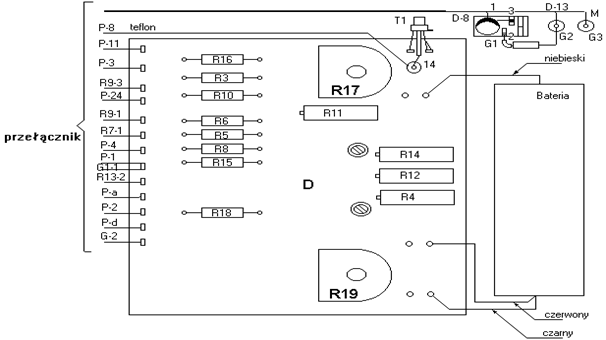

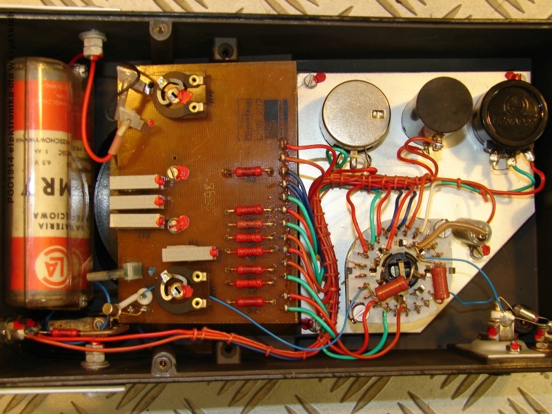

Załączam schemat elektryczny, montażowy i zdjęcie poglądowe układu.
