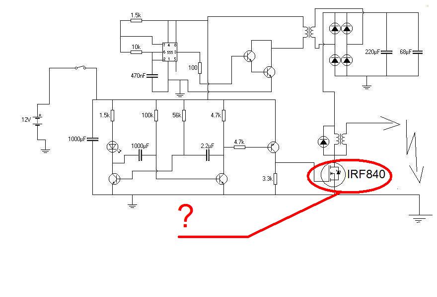

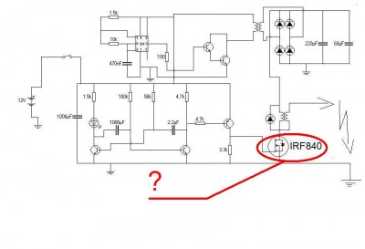

Witam miałem zamiar zbudować sobie elektryzator wedle schematu który sam wymyśliłem ale mam poważny problem ,gdyż złożyłem to wa pająka i popracowało chwile i spalił się tranzystor zaznaczony na rysunku na czerwono rzecz w tym ze właściwie to nie wiem jaki tam mam zastosować na próbę zastosowałem IRF840 bo taki tylko miałem potem kupiłem 740 bo taki mogłem dostać u mnie w mieście ten chodził dłużej około dwa tygodnie i uległ przepaleniu .Cały elektryzator zasilam za akumulatora 12V 75Ah i po naładowaniu go padł tranzystor czytałem ze dobrym rozwiązaniem był by mocniejszy tranzystor lub tyrystor tylko mam obawy bo tyrystor się '' zatrzaskuje'' czy to nie będzie przeszkadzało?? ,co wybrać tranzystor IRFP460(500V 20A) CZY TYRYSTOR BT152/800R ??? dodam ze na wyjściu z pierwszej przetwornicy mam około 260V a cewka WN pochodzi z fiata 126p jest to cewka zapłonowa której uzwojenie wtórne ma rezystancje rzędu omów :cry: nie wiem co robić :???:

Post autor: Jony130 » 22 maja 2010, 14:44
Nie za mała ta częstotliwość pracy

Post autor: xxxmaxxx » 22 maja 2010, 18:54
z tego co przeczytałem to już sam nie wiem heh aż tak dobrze się nie znam na elektronice a o która częstotliwość pracy chodzi?? co ile się iskra pojawia czy częstotliwość generatora tego na 555??? czy jednak powinienem zastosować tyrystor wnioskuje z rysunku ??? :wink:

Post autor: joon » 27 maja 2010, 15:39
Zobacz jak układ będzie zachowywał się gdy równolegle do palącego się tranzystora dodasz bocznik szeregowy z rezystora 4,7 Ohma oraz kondka 100n 400V foliowego.
