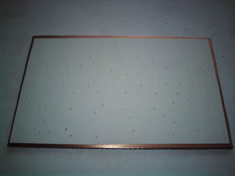

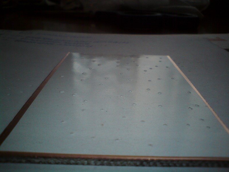

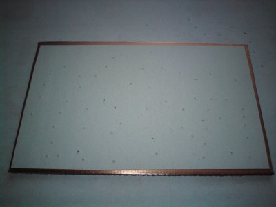

Podczas wykonywania płytek drukowanych metodą Termotransferu miałem czasami problemy z pozbyciem się pęcherzy powietrza podczas nakładania papieru kredowego z mozaiką ścieżek na płytkę i wpadłem na pewien pomysł aby porobić kilka otworów w papierze jeszcze przed nałożeniem na płytkę. Podczas wałkowania nie pozostaje żaden pęcherz powietrza a papier z mozaiką ścieżek idealnie przywiera.
Takie otwory pomagają w późniejszym odmaczaniu papieru.

Tam gdzie pojawiały się pęcherze toner miał trudności z przylepieniem się do miedzi i pojawiały się przerwy. Znacznie bardziej dokuczliwe było wtedy gdy trzeba było zrobić większą płytkę a pęcherze zaczęły się pojawiać po środku płytki. Na początku nie zwracałem na to zbytniej uwagi a braki poprawiałem pisakiem EDDING 400 tylko ten jest moim zdaniem najlepszy do trawienia. Ale przy szybkiej serii np.10 sztuk zaczęło to trochę dokuczać z tymi pęcherzami.
