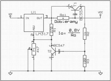

Narysuje coś z głowy:
Ro = 1,6 Ohm
Post autor: Jony130 » 22 mar 2008, 15:50
Niestety według mnie schemat zawiera błąd. Co będzie z T1 w przypadku zwarcia do masy ?

ZbeeGin
Post autor: ZbeeGin » 22 mar 2008, 18:24
Jony130 pisze:Niestety według mnie schemat zawiera błąd. Co będzie z T1 w przypadku zwarcia do masy ?
Jest to oczywiście możliwe. Narysowałem to przecież z głowy i nie było to wogóle testowane. Brakuje mi obecnie LM317 by to sprawdzić.
Aczkolwiek, tranzystor T2 powinien ściągać końcówkę ADJ do masy co spowoduje zmianę napięcia wyjściowego regulatora LM317, a co za tym idzie zmniejszenie się także przepływającego prądu. Będzie to działanie w pętli ujemnego sprzężenia zwrotnego.
Podstawowy błąd w tym układzie to brak napięcia ujemnego na końcówce ADJ, które pozwalałoby ściągnąć do zera napięcie wyjściowe. Na przykład przy pełnym zwarciu. A tak przy maksymalnym nasyceniu tranzystora T2 napięcie na wyjściu będzie się utrzymywać na poziomie 1,25V które odłoży się na rezystancji Ro [1,6Ω]. Co z prawa Ohma wywoła przepływ prądu o wartości 0,8A, a zatem większego niż 0,5A.
Obawiam również o dzielnik R2/R3, który może nie spełnić swego zadania.

Post autor: Jony130 » 22 mar 2008, 19:26
W miarę wzrostu Io napięcia na wyjściu maleje. Ale do czasu zatkania T2 i nasyceniu sie T1.
I teraz przez rezystor Ro płynnie te 0.5A , a reszta przez złącze baza emiter T1.
Więc by poprawić te wady trzeba wstawić rezystor ograniczający prąd bazy T1 (np. 1K)
Jak i zwiększyć R3 np. do 10K. I wtedy mamy taką sytuacyjnie:
Dopóki nie ma całkowitego zwarcia - Io nie przekroczy tych 0.5A.
A całkowite zwarcie do masy zwiększy ten prąd do tych 0.8A. I dlatego leprze będzie rozwiązanie z katalogu na jednym tranzystorze.

Post autor: Emil1991 » 23 mar 2008, 16:15
Zrobiłem tak jak było napisane w nocie podanej przez Jony130. Działa super, tyle że przy zwarciu wyjscia prąd wzrasta do ok 1A, ale to mi specjalnie nieprzeszkadza.
