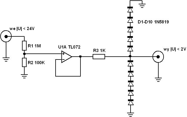

Mam prośbę o weryfikacje układu jaki chciałbym zrobić.
Czy pozwoli on na zabezpieczenie wejścia karty dźwiękowej przed napięciem > 2V (wliczając w to tzw. piki)?
Czy zastosowany dzielnik na wejściu nie ma zbyt dużej rezystancji, bo np. w kicie AVT 2767 został zastosowany potencjometr 100KΩ?
Co się stanie jeśli napięcie wejściowe przekroczy 24V, chodzi mi jak się zachowają diody Shottky'ego i czy zostały włączone po dobrej stronie wtórnika napięcia, czy wartość rezystora 1KΩ jest prawidłowa?
Czy warto na wejściu dać szeregowy kondensator np. 100nF?
Niestety jestem początkującym "elektronikiem" i proszę o wyrozumiałość.
pozdrawiam
pozdrawiam
