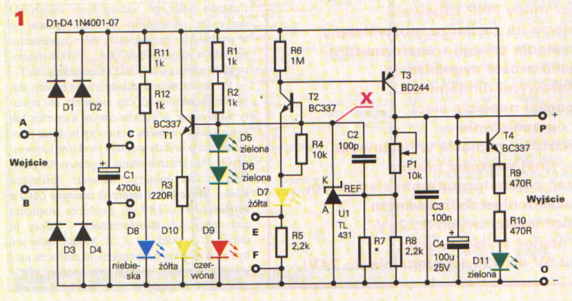

Witam,
Mam problem z zasilaczem oznaczonym AVT736 opisanym w numerze 5/2005, mianowicie przy szybkim obniżaniu napięcia wyjściowego (szybkim kręceniu potencjometrem w dół) zaświecają się diody: zółta i czerwona a na wyjściu zasilacza pojawia się napięcie wejsciowe. Aby układ wrócił do pracy nowmalnej należy zwiększyć napięcie wyjściowe aż zgasną diody i ponownie obniżać, ale powoli.
Wystąpiło to z moim pierwszym układzie, wymieniałem w nim podzespoły, ale nie dawało to efektów więc zbudowałem układ ponownie z nowych podzespołów, ale efekt występuje w nim również.
Nie umiem z tym sobie poradzić a zależy mi na jego prawidłowej pracy, proszę o pomoc.

Cześć, jakbyś może dał schemat tego zasilacza może by się coś pomogło.

W załączniku schemat
