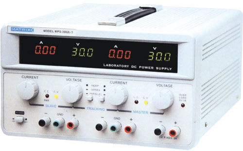

Właśnie ukończyłem regulator obrotów wentylatorów do zasilacza laboratoryjnego
Matrix MPS3005l-3.
Zasilacz w wersji standardowej ma wbudowane 2 wentylatory które są niestety bardzo głośne.
Hałas staje się uciążliwy przy dłuższej pracy zasilacza.
Aby zredukować hałas najprostrzą metodą było obniżenie obrotów wentylatorów i sterowanie nimi w zależności od wartości temperatury zasilacza.
Serce układu stanowi Atmega8 w obudowie SMD tqfp32
Do pomiaru temperatury użyłem trzech termometrów 1-wire DS18B20.
Dwa z trzech czujników temperatury, umieszczone są na tylnim radiatorze który jest podzielony na dwie niezależne części z jednym wspólnym wentylatorem.
Trzeci czujnik mierzy temperature transforamtora.
Ukałd posiada dwa tryby pracy :
Automatyczny – prędkość wentylatorów zależna jest od temperatury zmierzonej przez DS-y
Ręczny –(sterowanie przez rs232) pozwala na ustawienie prędkości wentylatorów przez wpisanie wartości PWM w oknie terminala .
Płytka dwustronna została zaprojektowana w całości w Kicadzie, i wykonana metoda termo transferu w większości użyłem elementów SMD.
Kod napisany w całości w Bascom AVR .
