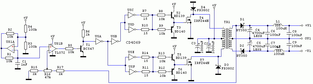

Chcę zaprojektować zasilacz impulsowy, wg schematu poniżej, w związku z tym mam kilka pytań:
1. Jjaką role pełnią R7, R10, R14 i R11?
2. Czy w obwodach baz tranzystorów BD nie powinno być jeszcze jakichś elementów?
3. Czy tranzystory BD są poprawnie połączone? chodzi o połączenia emiterów i kolektorów?
4. Czy pomiędzy emiterami i bramką MOSFETów nie powinno być jakiegoś rezystora, np. 100R?
5. Czy diody D3, D4 są konieczne? Zwłaszcza przy większych obciążeniach zasilacza?
6. Gdzie powinny być początki uzwojeń transformatora?
7. Czy diody D1, D2 wystarczą, czy trzeba zastosować jakiś mostek impulsowy?
8. Czy kondensatory C4, C5 muszą być LOW ESR, jak to zaproponowałem na schemacie?
9. Czy na wyjściu zasilacza nie powinno być oporników wstępnie obciążających przetwornicę? tak z 1K?
Całość chcę zasilać z 12-15V, bo więcej nie da rady, ze względu na napięcie źródła MOSFETów. Schemat narysowałem z głowy, na podstawie mojej skromnej wiedzy na temat zasilaczy impulsowych, i chciałbym wiedzieć,czy nie popełniłem jakiegoś błędu, stąd moje pytania. Z góry dziękuję za odpowiedź.

Ad1. Zwarłbym te rezystory.
Ad2. Można dodać równolegle do rezystorów R8 oraz R9 kondensatory zmniejszające czas zał, wył.
Ad3. Zamienione są tranzystory miejscami.
Ad4. Nie jest potrzebny w zasadzie żaden rezystor. Każda rezystancja zwiększy czasy przełączania a to zwiększy straty i zmniejszy sprawność.
Ad5. Te diody tłumią przepięcia powstające podczas rozłączania uzwojenia, zapobiegają uszkodzeniom tranzystorów wyjściowych, są potrzebne.
Ad6. Po stronie pierwotnej jeden początek u góry na schemacie, drugi po środku.
Ad7. Wystarczą, ważne by były to diody impulsowe oraz na odpowiedni prąd.
Ad8. Muszą to być kondensatory przeznaczone do pracy z większymi częstotliwościami, zwykłe grzały by się i ich rzeczywista pojemność była by dużo mniejsza.
Ad9.Jeżeli przetwornica nie jest stale obciążona to powinny być takie rezystory lub lepiej jakieś źródła prądowe na parę mA.
