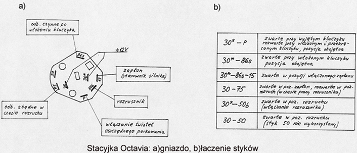

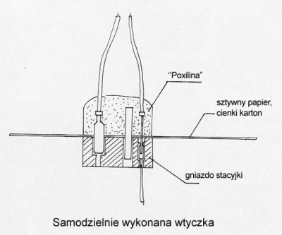

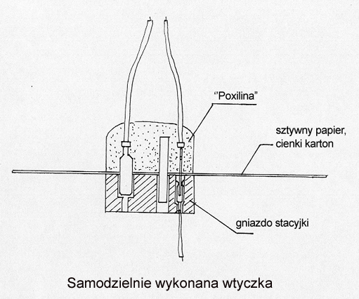

* Podłączenie urządzenia do samochodu nie wymaga żadnych przeróbek w instalacji elektrycznej. Wykorzystuje się gniazdo stacyjki, i w przypadku awarii urządzenia można łatwo wrócić do stanu poprzedniego przez przełożenie tego gniazda na stacyjkę.

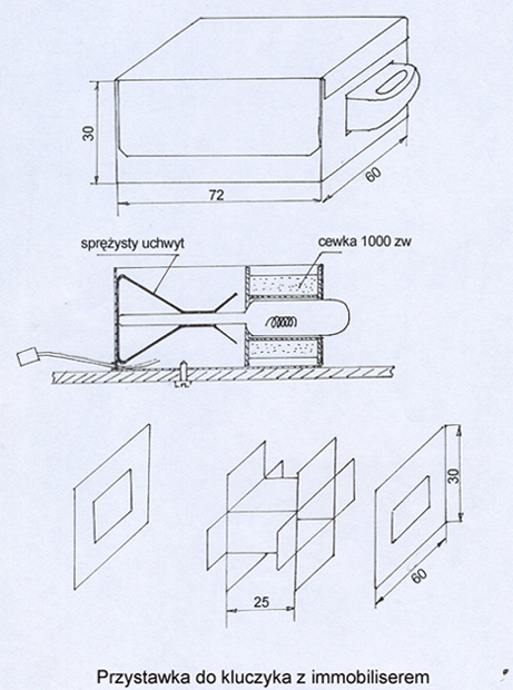

* kluczyk
* immobilizer
* pilot autoalarmu
* mechaniczna blokada kierownicy

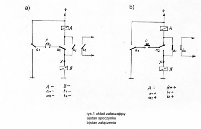

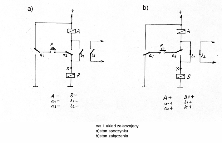

Rys.1a pokazuje stan styków w stanie wyjściowym (spoczynkowym), rys.1b w stanie załączenia. Gdy przekaźniki są stanie wyjściowym, naciśniecie i trzymanie przycisku P powoduje przez styki a1 i a2 włączenie przekaźnika B i zwarcie styków b1 i wykonawczego b2. Przycisk P jest jeszcze trzymany, więc uzwojenie przekaźnika A jest zwarte i przekaźnik A nie przełącza swych styków a1 i a2. Puszczenie przycisku P powoduje rozwarcie uzwojenia przekaźnika A i jego zadziałanie, styki a1 i a2 przejdą do pozycji pokazanej na rys.1b. Przekaźnik B jest jednocześnie podtrzymywany prądem płynącym przez uzwojenie przekaźnika A. W takim stanie załączenia, jeżeli uzwojenia przekaźników maja jednakową rezystancję, na każdym z nich występuje połowa napięcia zasilania ( w punkcie X). Stan załączenia może utrzymywać się dowolnie długo. Ponowne naciśnięcie i trzymanie przycisku P powoduje zwarcie uzwojenia przekaźnika B i jego zwolnienie, przekaźnik A jest w stanie włączonym. Puszczenie przycisku P powoduje również zwolnienie przekaźnika A i cały układ znajdzie się w stanie wyjściowym. Działanie tego układu jest bardzo pewne, dużo pewniejsze niż przycisków z blokadą mechaniczną i można go stosować w wielu urządzeniach jako zautomatyzowany wyłącznik.
W stanie przejściowym, w czasie naciskania przycisku P na uzwojeniach przekaźników A i B występuje na przemian pełne napięcie zasilania: w czasie włączania na uzwojeniu B, a w czasie wyłączania na uzwojeniu A. Z powyższego wynika, że w punkcie X w chwili załączania i trzymania przycisku P występuje napięcie 12V, a w stanie włączenia, z chwilą puszczenia przycisku występuje napięcie 6V. Ta zmiana napięcia w punkcie X jest wykorzystana do uruchamiania i zatrzymywania rozrusznika (przekaźnika R).
Oznaczenia na rysunkach:
„-” stan spoczynku
„+” stan wymuszony
„++” załączony, podtrzymany własnym stykiem.

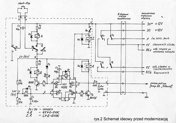

Schemat układu przed modernizacją pokazany na rys.2

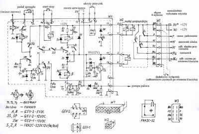

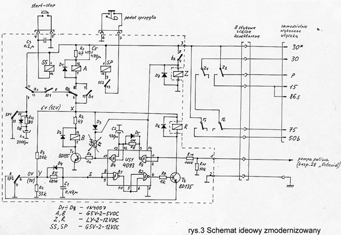

Schemat zmodernizowanego układu jest pokazany na rys.3.

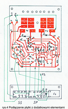

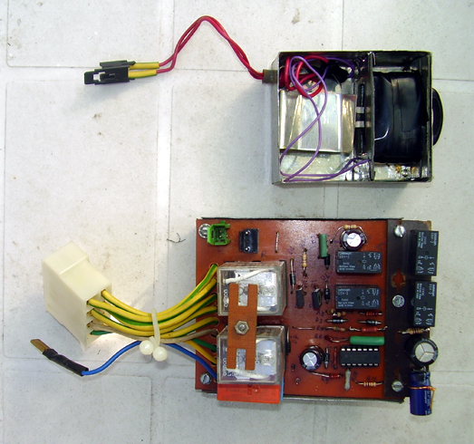

Sposób podłączenia płytki z dodatkowymi elementami pokazuje rys.4

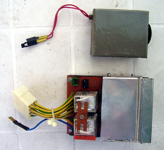

Na płytce drukowanej należy przeciąć druk w 4 miejscach zaznaczonych krzyżykami i po umocowaniu dodatkowej płytki śrubami mocującymi główną płytkę wykonać połączenia przewodami. Gniazdo do podłączenia wyłącznika pedału sprzęgła należy zamontować obok gniazda przycisku „start-stop”. Aby uniknąć w przyszłości pomyłek powinno to być gniazdo innego typu. Trzeba też wykonać nową pokrywę obudowy tak, aby również przekaźniki SS i SP były dociskane do podstawek.
Dodatkowo, chociaż nie było takiej konieczności, w celu polepszenia załączania przekaźnika A po zwolnieniu przycisku, równolegle do rezystora R1 dołączony kondensator C5-470µ/16V. Inaczej też została połączona dioda D3, przez co można było wyeliminować rezystor R7. Po naciśnięciu przycisku przy włączeniu zapłonu przez diodę D3 jest podawane zasilanie (12V) na układ scalony, oraz na przekaźnik Z. Po załączeniu przekaźnika B styk b2 podtrzymuje przekaźnik Z, oraz zasilanie układu scalonego. Po zwolnieniu przycisku dioda D3 jest zatkana, gdyż w punkcie X jest połowa napięcia zasilania.
Gdy nie jest naciśnięty pedał sprzęgła styk sp2 zwiera punkt Y do masy, oraz odłączony jest od masy emiter tranzystora T2, i to powoduje, że naciskając przycisk „start-stop” można tylko włączyć lub wyłączyć zapłon bez możliwości uruchomienia rozrusznika. Styk ss2 powoduje, że naciskanie pedału sprzęgła w czasie jazdy, np. przy zmianie biegów, nie powoduje włączenia przekaźnika SP. Może on być załączony tylko wtedy, gdy przycisk „start-stop” i pedał sprzęgła są naciśniete równocześnie. Gdy taka sytuacja zdarzy się w czasie jazdy rozrusznik też nie zostanie uruchomiony, tylko zostanie wyłączony zapłon, i dopiero dłuższe przytrzymanie przycisku i sprzęgła spowoduje ponowne uruchomienie silnika.

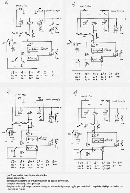

Na rysunkach 5a, b, c, d, pokazane są kolejne sekwencje styków przy normalnym rozruchu silnika. Z wyjątkiem blokady rozrusznika zasada działania w tym wypadku nie różni się od układu przed modernizacją.

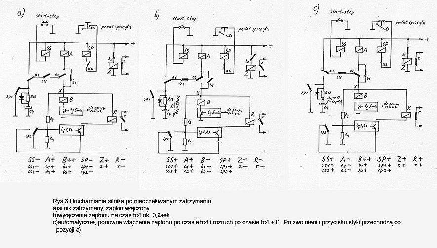

Rysunki 6a, b, c pokazują kolejne sekwencje połączeń przy uruchomieniu silnika po nieoczekiwanym zatrzymaniu. Do wyłączenia zapłonu wykorzystywany jest prąd ładowania kondensatora C4. Przepływ tego prądu jest równoznaczny ze zwarciem uzwojenia przekaźnika B, następuje jego zwolnienie i wyłączenie zapłonu. Gdy kondensator C4 naładuje się przez uzwojenie przekaźnika A i diodę D8 po czasie tC4, przestaje przez niego płynąć prąd, to spowoduje wyłącznie przekaźnika A. Przycisk „start-stop” jest cały czas trzymany, więc w następnej kolejności nastąpi włączenie przekaźnika B i po czasie t1 rozruch.
Czas tC4 zależy od rezystancji uzwojenia A i pojemności C4.
Styki sp1 służą do rozładowania kondensatora C4 po zakończonym rozruchu. Rezystor R12 ogranicza prąd rozładowania kondensatora C4 i w ten sposób delikatne styki sp1 są zabezpieczone przed wypaleniem. Styki ss2 powodują, że przekaźnik SP może być włączony tylko wtedy, gdy przycisk „start-stop” i pedał sprzęgła są naciśniete równocześnie.
Do prawidłowego działania układu, tzn. do wyłączenia i ponownego włączenia zapłonu, wartość kondensatora C4 może być dużo mniejsza, nawet poniżej 1µF. Ale w tym wypadku niemożliwe byłoby wyłączenie silnika przy naciśniętym pedale sprzęgła ze względu na bardzo krótki czas tC4.

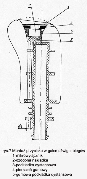

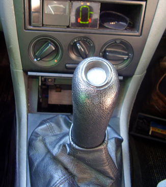

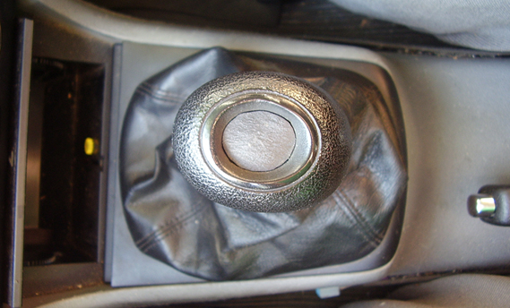

Również w ramach modernizacji przycisk „start-stop” został zamontowany we wgłębieniu na końcu dźwigni zmiany biegów. To miejsce jest chyba najlepsze z możliwych dla takiego przycisku, gdyż wszystkie ruchy związane z uruchomieniem silnika, ruszaniem i zatrzymywaniem samochodu są zredukowane do naprawdę niezbędnego minimum. Należy tylko zadbać o to, aby górna krawędź klawisza przycisku znajdowała się około 5÷6mm poniżej górnej krawędzi gałki dźwigni biegów, i nie ma obawy o przypadkowe naciśnięcie przycisku w trakcie zmiany biegów. Można też zrobić otwieraną klapkę zakrywającą przycisk. Wszystko zależy od inwencji w tym zakresie.
Sposób wykonania w przypadku samochodu Skoda Octavia lub Fabia jest pokazany na rys.7. Gałka dźwigni biegów w tych samochodach jest zrobiona z porowatego tworzywa sztucznego, i ten materiał bardzo źle obrabia się za pomocą narzędzi skrawających, ale bardzo dobrze papierem ściernym. Dlatego należy wydłubać dłutkiem lub ostrym śrubokrętem wgłębienie o średnicy dużo mniejszej od potrzebnej, na głębokość aż do rdzenia z twardego plastyku i następnie doprowadzić do żądanego kształtu gruboziarnistym i drobnoziarnistym papierem ściernym. Na górnej powierzchni gałki jest wytłoczona owalna plakietka z numerami biegów. Ten owal znakomicie ułatwia wykonanie odpowiedniego kształtu wgłębienia. Otwór na przewody należy wiercić z dwóch stron, mniej więcej do połowy głębokości wiertłem o mniejszej średnicy, gdyż łatwo o zboczenie z kierunku. Ewentualną niedokładność można usunąć rozwiercając otwór długim wiertłem o średnicy 4mm, aby nie zatopić wiertła w rozgrzanym plastyku należy używać ręcznej wiertarki..
Mikrowyłącznik 1 jest oparty na gumowej podkładce dystansowej 5, i stabilnie utrzymywany za pomocą gumowego pierścienia 4, dopasowanego na „lekki wcisk”. Do klawisza mikrowyłącznika jest przyklejona (kropelką kleju „Kropelka”) ozdobna nakładka 2, wykonana z gumy grubości 1mm z dętki rowerowej. Również wykonana z gumy podkładka dystansowa 3 z otworem nieco większym niż klawisz, służy jedynie do tego, aby nie zapadały się brzegi ozdobnej nakładki 2. Gumowe elementy można wyciąć ze szkolnej gumki. Mikrowyłącznik powinien mieć możliwie duży klawisz i dobrze wyczuwalny skok, co najmniej 0,8mm.

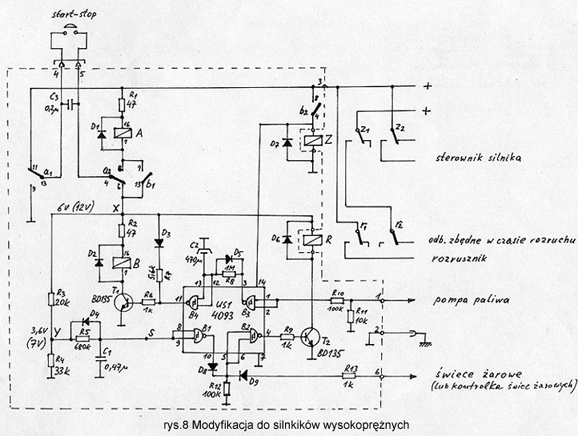

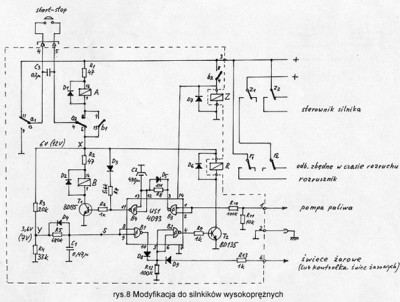

Zmodernizowany układ można bez przeszkód stosować do silników wysokoprężnych. W przypadku tych silników dochodzi dodatkowy problem ze świecami żarowymi. Rozruchu silnika wysokoprężnego można dokonać na 2 sposoby. Pierwszy sposób: nacisnąć przycisk, zostanie włączony sterownik silnika i świece żarowe, następnie po zgaśnięciu kontrolki świec żarowych nacisnąć jeszcze raz przycisk i sprzęgło i uruchomić silnik. Drugi sposób: nacisnąć i trzymać przycisk bez naciskania sprzęgła, po zgaśnięciu kontrolki świec żarowych nacisnąć sprzęgło i to spowoduje włączenie rozrusznika.
Bardziej eleganckim rozwiązaniem jest wprowadzenie do urządzenia dodatkowej modyfikacji polegającej na kontrolowaniu świec żarowych, tak jak pokazuje rys.8.
Gdy świece żarowe są włączone, przez rezystor R13 i diodę D9 na wejście bramki B2 jest podawany stan wysoki, niezależnie od stanu wyjścia bramki B1, tranzystor T2 zatkany, rozrusznik zablokowany. W przypadku zastosowania tego układu, wystarczy nacisnąć przycisk i sprzęgło i czekać aż włączy się rozrusznik. Schemat na rys.8 pokazuje układ przed wprowadzeniem modernizacji. Nic nie stoi na przeszkodzie w zastosowaniu tego rozwiązania w układzie zmodernizowanym.
