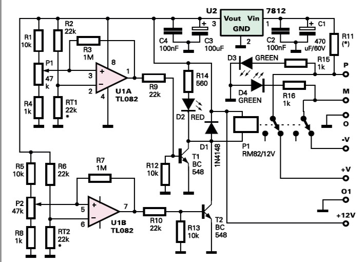

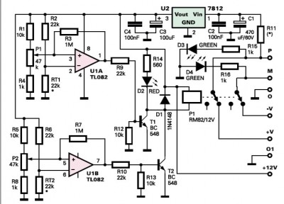

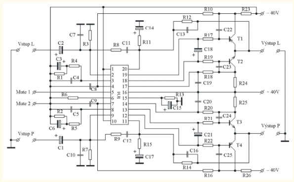

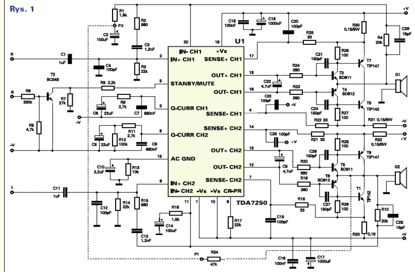

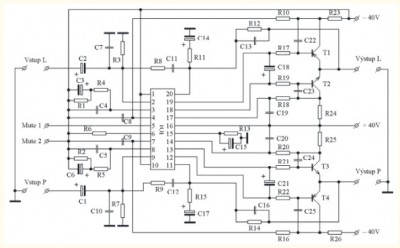

O zabezpieczeniu termicznym juz pomyślałem (schemat poniżej). Co do samego wzmacniacza to jestem juz zdecydowany, co do sterownika TDA7250, tylko problem z wyborem tranzystorów końcowych i schematu. Co do tranzystorów to myślałem nad TIP142/147, MJ11013/11014 i BDV64/65, a jeżeli chodzi o schemat to zastanawiam się nad tym w linku powyżej i nad takimi:
Witam! Dobry, sprawdzony układ, Wybierz ten z sterującymi tranzystorami, powinien być lepszy od wersji bez tranzystorów sterujących! W razie uszkodzenia tranzystorów końcowych, kość będzie zabezpieczona tymi wtórnikami prądowymi, na dodatek, zawsze to łatwiej odpalić, najpierw na sterujących bez obciążenia robiąc podstawowe pomiary, a dopiero potem w całości!
