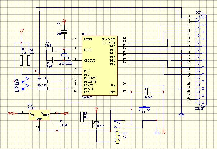

Praktycznie w każdej hurtowni do fakturowania używa się drukarek igłowych, które, oprócz niskich kosztów eksploatacji, posiadają jeszcze jedną bardzo przydatną cechę – możliwość drukowania na papierze kopiowym. Zastanawiając się nad zakupem drukarki, zwłaszcza takiej do biura, warto wziąć pod uwagę możliwość nabycia jej – dosłownie za parę złotych – np. na giełdzie elektronicznej. Rekomendacje: Zakupy na giełdzie elektronicznej zawsze niosą ze sobą duże ryzyko nabycia bubla. Prezentowane urządzenie pomoże nam się uchronić przed nieuczciwym sprzedawcą drukarek. Układ testera ma walory dydaktyczne. Może stanowić łatwy i przyjemny wstęp do zabawy z obsługą drukarek z interfejsem Centronics (LPT).
Odnośnik do tego tematu jest integralną częścią strony https://elportal.pl/mariusz.ciszewski.
Tutaj możemy podyskutować na temat zaprezentowanego układu.

W załączniku materiały do projektu.
PCB-Tester.ZIP
(58.83 KiB) Pobrany 861 razy
Program-tester.zip
Program dla uP
(2.84 KiB) Pobrany 848 razy
Schemat
spis elementów.zip
Spis elementów
(2.08 KiB) Pobrany 562 razy
