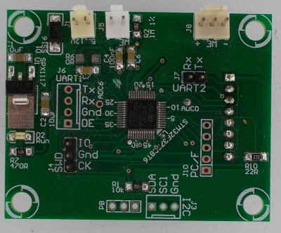

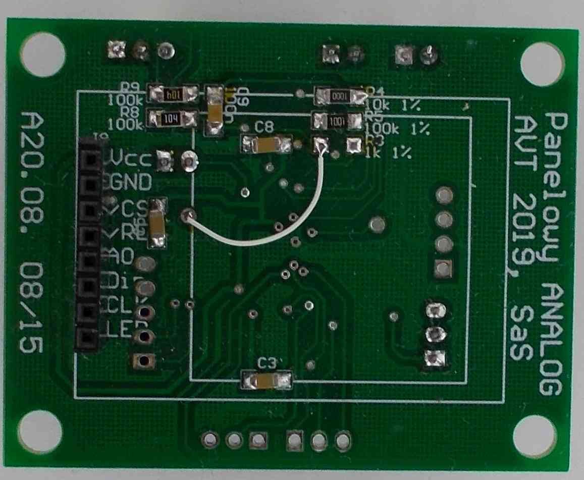

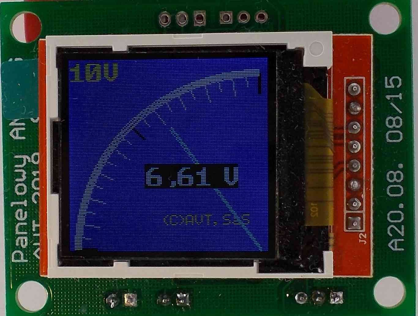

A gdyby tak na wyświetlaczu graficznym zasymulować miernik wskazówkowy? Widziałem już takie rozwiązanie ale na wyświetlaczu monochromatycznym. Kolorowy wydał się ciekawszy. Powstała więc konstrukcja, którą można zobaczyć na fotografiach:
a efekty działania zaobserwować na filmach: https://www.youtube.com/playlist?list=P ... pz0gawlG2V
Widać, że wskazówka chowa się za wskaźnikiem cyfrowym. Nie jest to naturalne ale taka jest "magia kina". Dzięki temu nienaturalnemu zachowaniu wskaźnika i wskazówki jest on bardziej czytelny.
Konstrukcja oparta o STM32, stabilizator liniowy 3,3V, wyświetlacz TFT 128x128 i kilka elementów biernych.
WPAW_sch.pdf
(12.26 KiB) Pobrany 190 razy
Koszt elementów to ok 50zł (bez PCB).
Wskaźnik można dostosować do swoich potrzeb poczynając od zakresów pomiarowych, wskazywanych wielkości poprzez kolory do kolorowej skali czy zmiany koloru wskazówki czy cyfrowego wskaźnika zależnie od wskazywanej wielkości. Wystarczy kilka zmian w kodzie źródłowym, który będzie dostępny na Elportalu, skompliowac w środowisku CubeIDE i zapisać mikrokontroler.
