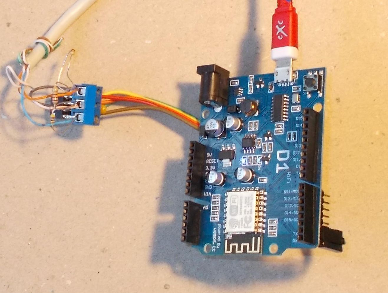

Post autor: es2 » 20 paź 2019, 17:52
Rozwiązań wirtualnych portów COM (RS232C, UART) używających sieci Wi-Fi można zleźć w internecie wiele. Ich jakość jest lepsza lub gorsza. Z RS485 jest już dużo gorzej bo konieczne jest przełączanie kierunku transmisji. Dobrych rozwiązań nie znalazłem, aby zaoszczędzić czas przeznaczony na szukanie, analizę kodu i testy postanowiłem program napisać samemu. Posiłkowałem się rozwiązaniem znalezionym w internecie, z oryginału pozostało niewiele a kod nie był napisany zbyt dobrze dlatego nie ma sensu podawanie źródła, poza tym autor w kodzie nie chwalił się informacjami o sobie. Kod
Kod: Zaznacz cały

działa, co można zobaczyć klikając na http://es2.noip.pl:83/, ale wymaga dopracowania i rozbudowy. Strona sprzetowa jest banalna
Jak podłączyć RX i TX do MAX485 czy lepiej MAX3458 albo do odpowiednika nie trzeba się rozpisywać. Linia D2 płytki Wemos steruje wyprowadzeniami 2 i 3 drivera (wyprowadzenia DE i /RE). Linie A i B warto spolaryzować.
