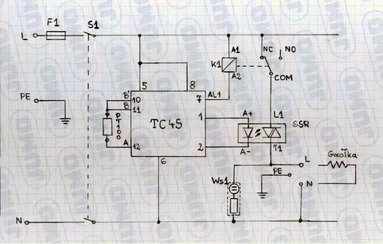

Rysunek poniżej przedstawia schemat całego urządzenia.
Napięcie zasilania jest doprowadzone przez bezpiecznik F1 do dwubiegunowego wyłącznika S1, który zapewnia w razie potrzeby odcięcie tak przewodu fazowego jak i neutralnego. W moim przypadku bezpiecznik ma 6,3A. Dalej jest napięcie jest podawane bezpośrednio na regulator temperatury (zaciski 5, 6), oraz styk wspólny (zacisk nr 8) przekaźników alarmowych AL1, AL2 regulatora. Przekaźnik bezpieczeństwa K1 (RM084 z cewką na 230V) jest włączany przez styk wyjścia AL1 kiedy temperatura przekroczy 170°C, co powoduje rozwarcie jego styku NC i odcięcie zasilania od SSRa, a tym samym zasilania grzałki.
Ktoś powie po co tak sobie komplikować układ ?
Otóż najczęstszym uszkodzeniem w SSRach jest zwarcie Triaka, co powoduje że nie można odciąć napięcia zasilania od obciążenia. Dodatkowy przekaźnik gwarantuje odcięcie napięcia od grzałki w wypadku takiej awarii.
Dodatkowo do obwodu mocy jest wpięty wskaźnik w postaci lampki neonowej (Ws1)który wizualnie sygnalizuje napięcie na wyjściu układu.
Jako czujnik temperatury wybrano PT100, bo najłatwiej było go zabudować w płycie żelazka.

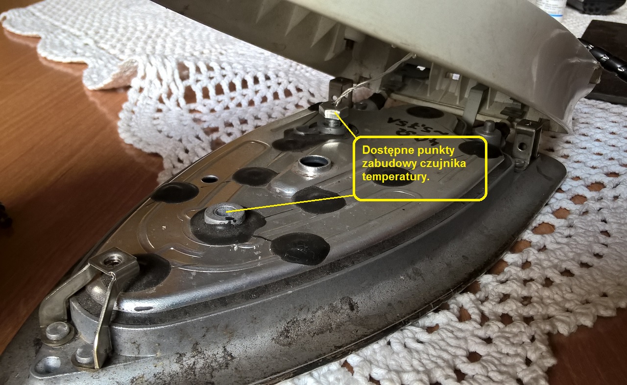

Tutaj też był pewien niuans. Otóż w płycie żelazka były dwa miejsca nadające się do zabudowy czujnika temperatury. Jedno, w nazwijmy to nosie żelazka, drugie w jego tylnej części. Ja wybrałem tą drugą opcję. Co ciekawe sama płyta też nie nagrzewa się równomiernie w czasie, najpierw nagrzewa się bardzo szybko nos, a potem dopiero reszta. Bezwładność termiczna płyty też jest duża, dla tego zrezygnowałem z trybu sterowania ON/OFF i szukałem lepszego termoregulatora, a nie najtańszego.
Czujnik PT100 wymaga do prawidłowej pracy zwarcia ze sobą zacisków B, B'.
Regulator współpracuje także z termoparami typu J oraz K jakby komuś PT100 nie odpowiadało.

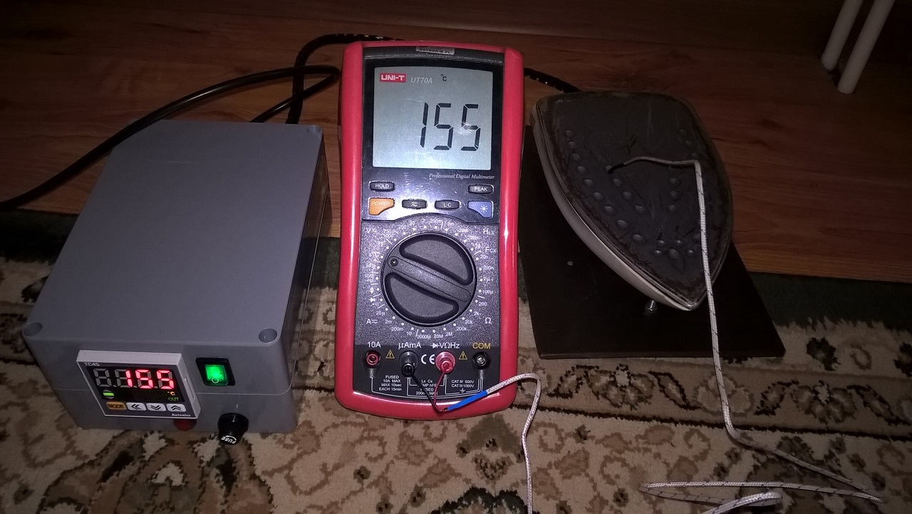

Precyzja regulacji jaką udało mi się uzyskać po kilku próbach zmiany ustawień i przeprowadzeniu Autotuningu to +/-1°C.

Dostępne punkty zabudowy czujnika temperatury w płycie żelazka.

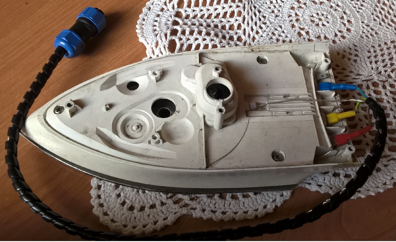

Płyta żelazka po zmontowaniu.
Test stabilności temp.

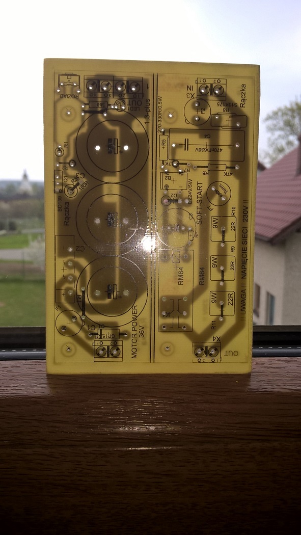

PCB wykonane za pomocą przyrządu.

Nie wiem może to będzie wstęp do czegoś więcej o automatyce :?: Na warsztacie mam obecnie budowę zasilacza dla przemysłowych silników krokowych do 8A (PCB z zdjęcia) oraz układ izolowanego transkodra napięć dla sterownika krokowego. Ale zobaczymy co się z tego urodzi i kiedy. Może jaki wstęp do PLC z tego wyjdzie ???
