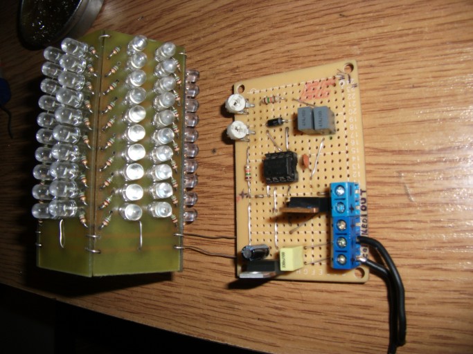

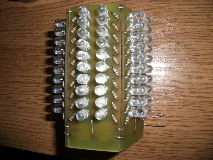

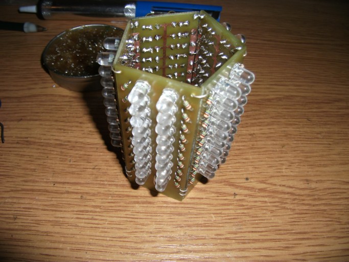

Witam,
Skromna konstrukcja LED-owego koguta, pseudo stroboskop. 100 led białych, 20 000mcd, 20*. Sterownik na zegarku 555. Schemat z pokrewnego forum elektroda. Czeka jeszcze na klosz i obudowę. Gdy to dostaną, będą filmy :cool:

Można by jeszcze zrobić efekt wirowania koguta na 4017, zapalającym po kolei kolumny led.

Znajomy kiedyś zrobił trochę inny układ- strobo na jednej płytce ale tam częstotliwość była regulowana natomiast długość błysku była stała- tak jak w strobo na lampie

Ja teoretycznie także mogę regulować płynnie częstotliwość i długość błysku. Ale tylko teoretycznie, bo w skrajnych przypadkach LED-y świecą ciągle lub wraz ze wzrostem wypełnienia rośnie częstotliwość.
W przypadku lampy długość błysku jest stała, lecz potrzeba kopyta, które nadąży za możliwościami palnika i wygeneruje te "set" volt :wink: No i sama trwałość palnika nie nazbyt wysoka - dlatego ostatecznie zdecydowałem postawić na LED-y.
