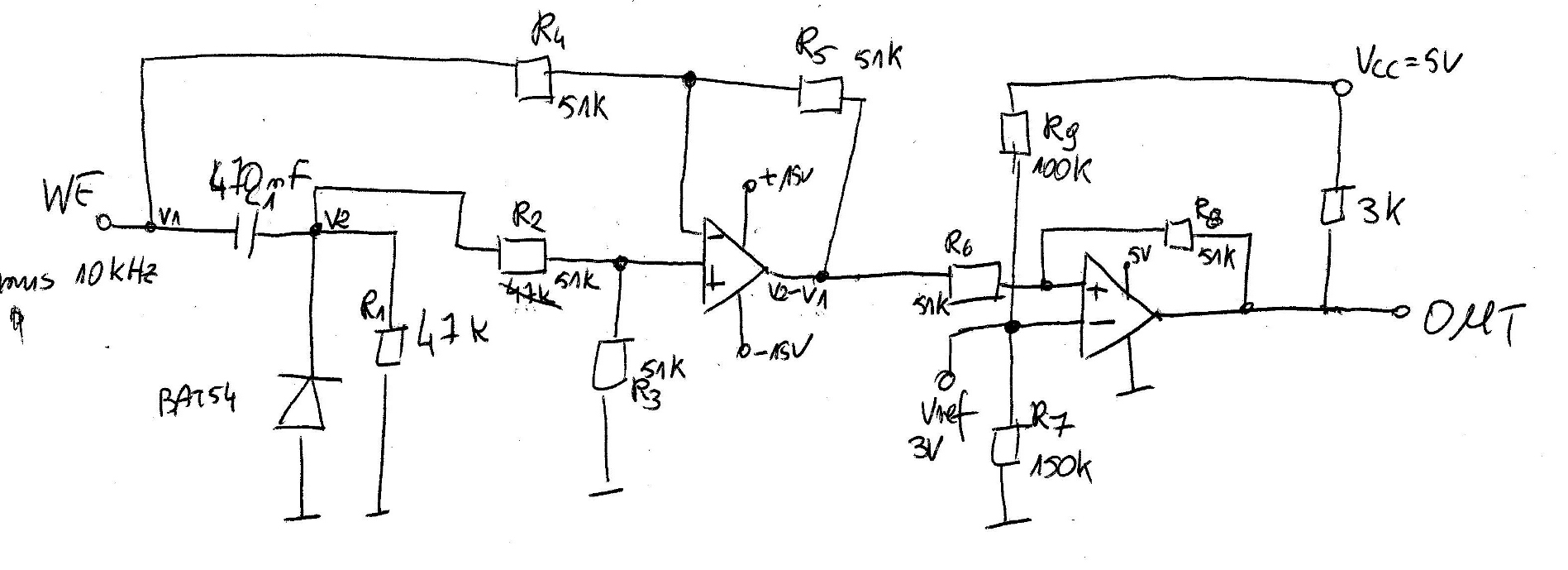

Witam,
Na podstawie
http://www.eti.pg.gda.pl/katedry/kose/d ... ia/cw5.pdf
http://www.kmg.ps.pl/to/wzmacniacze/wzmodejm.html
http://www.analog.com/library/analogDia ... rators.pdf
zaprojektowałem taki układ jak na rysunku.
Układ ma służyć jako detektor przekroczenia progu napięcia szczytowego sygnału sinusoidalnego 10kHz, o max. amplitudzie 5V. Potrzebuję mieć informację, że wartość szczytowa przekroczyła pewien próg (4.2V) - stan wysoki, a następnie zmalała i przekroczyła dolny próg (2.2V) - zmiana na stan niski.
Czy układ z mojego rysunku ma prawo działać? Proszę o wskazówki
projekt z rysunku jest mi potrzebny jako część innego projektu. Potrzebuję mieć informację, że wartość szczytowa przekroczyła pewien próg, a następnie zmalała i przekroczyła dolny próg. Takich cykli kiedy sygnał rośnie, a następnie maleje będzie do 3 na sekundę. Może ktoś ma jakieś wskazówki co do samego bloku mierzącego napięcie szczytowe?

Może wystarczyłby tu przerzutnik schmitta...
Post autor: Jony130 » 16 sie 2011, 10:05
Może to kolega jakoś jaśniej opisać co p0otrzebuje.
Bo tak to rzeczywiście sam Schmitty wystarczy, tylko nie rozumiem co z tymi 3 sekundami.
No ale zajmijmy się na moment schematem.
Na wejściu wzmacniacza odejmującego mamy układ odtwarzania składowej stałej (układu przylegania).
Czyli napięcie w punkcie V2 będzie zmieniało się od -0.6V do 9.4V
A napięcie na drugim wejściu V1 będzie zmieniać się od -5V do 5V
Obliczmy więc napięcie na wyjściu wzmacniacza (V2-V1)
Dla napięcia wejściowego 5V=V1 napięcie V2 równa się 9.4V
Co da nam napięcie wyjściowe równe 9.4V - 5V = 4.4V
Dla napięcia wejściowego -5V, V2 równa się -0.6V ----> Uwy = (-0.6V - (-5V) ) = 4.4V
I może jeszcze dla zera V1=0V ale V2 równa się wtedy 4.4V więc Uwy=4.4V
Jak widać na wyjściu naszego wzmacniacza odejmującego stale napięcie równe ok 4.4V.
Co oznacza że nasz przerzutnik Schmitta nie ma co robić.
