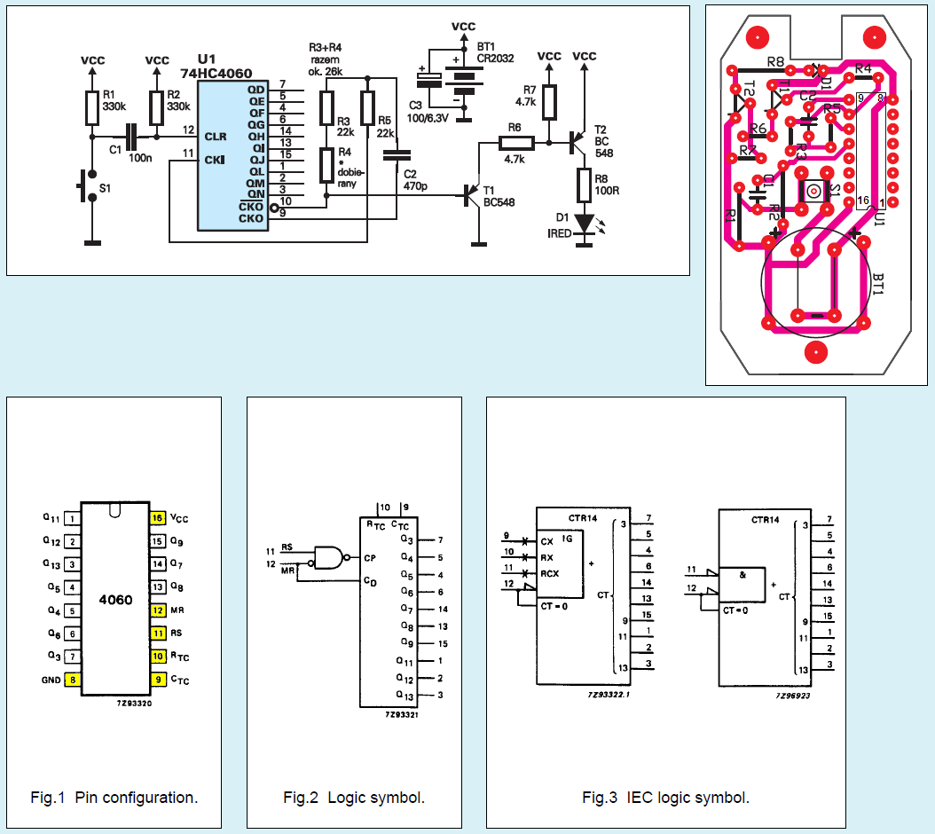

Witam.
Składam właśnie układ AVT2667 "Najprostsze zdalne sterowanie". Przerobiłem schemat na selektor wejść tj. na wyjściach jest 5 przekaźników. Ale mniejsza o to. Mam problem z zasięgiem, pilot przy dokładnym celowaniu w odbiornik działa z maximum 1,5 - 2m. Jestem pewien, że problem leży w nadajniku. Próbowałem na różnych odbiornikach i na układzie testowym, tj. czujnik ir podłączony tylko do zasilania i z diodą na wyjściu. Próbowałem zmian rezystora R8 w celu zwiększenia prądu diody ale nic to nie daje. Częstotliwość generatora ustawiałem według opisu w artykule i wtedy zasięg wynosił max 5cm. Niestety nie mam częstościomierza.
Proszę bardziej doświadczonych kolegów o pomoc w rozwiązaniu tego problemu. Co proponujecie jeszcze sprawdzić. Tutaj link do pdf-a
https://elportal.pl/pdf/2003/edw_2003_06_s13.pdf .
Pozdrawiam.

W zasadzie wszystko jest tam napisane. Zmontuj odbiornik testowy i postępuj zgodnie z instrukcją. "Należy oddalać pilot od odbiornika i pokręcając
potencjometrem montażowym, dobrać częstotliwość, przy której zasięg jest największy.
Potem trzeba wylutować potencjometr, zmierzyć jego wartość i wlutować rezystor o najbliższej wartości." "Jeśli zasięg się nie zmniejszył, na koniec trzeba wlutować R8 o wartości 100Ω i jeszcze raz ostatecznie sprawdzić zasięg łącza, który powinien wynosić kilka metrów." Z czego zasilasz tego pilota? Jakim napięciem? Może dla autora 2 m to kilka, chociaż kilka to 3 lub więcej. Jakim napięciem zasilasz odbiornik? Tu jest coś podobnego: Odbiornik załączany z dowolnego pilota. A tu jest to samo z układem zasilania dla odbiornika. Nie sugeruj się napięcie 120V, najważniejsze, żeby przekaźnik był na 5V (jako zasilanie cewki) i 230V do załączania urządzenia.

Niewiedziałem już do jakiego działu to dać. Mój projekt jest trochę zmieniony. Częstotliwości wyregulowałem według opisu (na odbiorniku testowym), wtedy zasięg wynosi maks. 5cm po zmianie R8 na 100ohm zasięg wynosi ok 2m. Nadajnik zasilam z nowiutkiej baterii CR2032 (napięcie ok 3,2V). Podejrzewam, że wina leży po stronie nadajnika bo zasięg jest taki sam na odbiorniku testowym jak i na złożonym odbiorniku.
PS. Wydaje mi się, że na płytce drukowanej z rys.3 jest błąd. R4 powinien być szeregowo z R3 a jest R3---4017---R4. Na zdjęciu płytki zamiast R4 jest chyba zwora, ale po zastąpieniu R4 zworą układ wogóle nie reaguje.

Zgadza się. Jest coś namieszane na rys. 3, ale schemat wygląda prawidłowo. Ty robisz na zakupionej płytce czy ze schematu?

Po co masz dziobać jeszcze raz. W miejsce R4 z rysunku 3 wstaw zworę a rezystory (R3 i R4) w miejsce R3. Po prostu wlutuj w oba otwory po jednym końcu każdego z rezystorów, a dwa pozostałe druciki (po jednym z każdego rezystora) skręć i zlutuj. Jak pilot będzie działał poprawie to możesz dodać obie rezystancje i w miejsce połączonych R3 i R4 wstawić jeden rezystor o wartości R3 + R4 (np. R3 = 22k, R4 = 10k, to R¾ = 33k, bo np. 32k nie ma). Wszystko.

To może masz coś namieszane w tym układzie? Zwierają się tylko 3 wyprowadzenia 9, 10 i 11 przez rezystancję lub kondensator oraz Vcc (nóżka 16) jest zwarte przez rezystancję i rezystor/kondensator z nóżką 12 a GND (nóżka 8) przez kondensator i switch'a z nóżką 12. Inaczej mówiąc powinny być podłączone tylko nóżki 8, 9, 10, 11, 12 i 16.

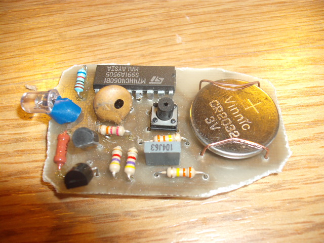

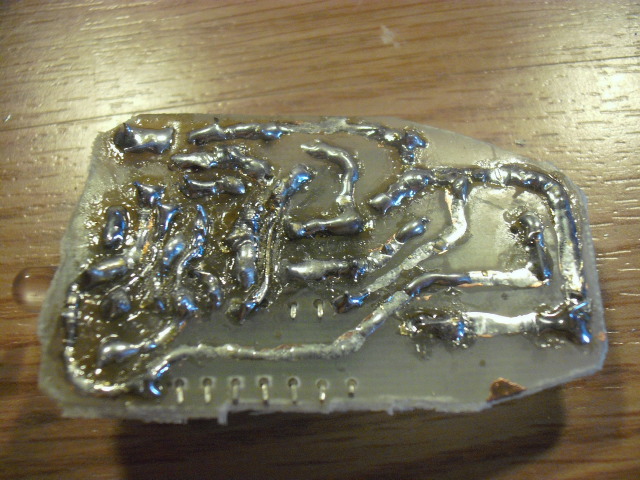

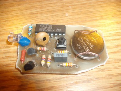

BigPablo
Posty: 36
Rejestracja: 20 cze 2010, 15:32
Lokalizacja: Rybnik
Post autor: BigPablo » 10 sie 2011, 9:02
Sprawdzę układ jeszcze raz. Nic się nie grzało, tranzystory wymieniałem. Dodaję zdjęcia. Płytka jest poprawiana cyną bo miałem ksero słabej jakości.
