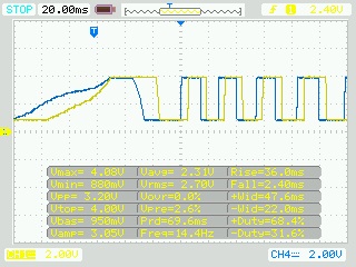

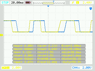

Układ sprawdziłem podpinając do atmega128 i używając standardowej procedury obsługi encodera, można ją znaleźć w folderze sample bascoma AVR.
encoder osc.jpg (33.66 KiB) Przejrzano 7438 razy
encoder osc1.jpg (225.05 KiB) Przejrzano 7438 razy
