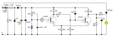

Przewodzi od anody do katody. Chodzi o to, że żarówka ma być wpięta między N a tyrystorem? Między N i bramką tyrystora powinien być jakiś kondensator? Jaką powinien mieć wartość Ca - 1 nF, 10 nF czy więcej? Co z tym rezystorem na bramkę? Jest ok czy powinienem go zmienić? Jak dobrać ten rezystor Ra na wejściu (do kondensatora 400V).

Chodzi o to że przy prądzie przemiennym będziesz miał żarówkę w 50% zapaloną. Albo mostek albo traik sprawi że będziesz mógł w pełni wykorzystać moc żarówki

Dzięki za odpowiedź. Akurat mam jakiegoś triaka pod ręką. Co do Ra to 100k może być? W sumie mogę dać też mostek, będzie wyprostowany dwupołówkowo z tym, że diodę Zenera trzeba by przenieść za mostek. Tyle, że triaka trzeba by optotriakiem odpalać, bo inaczej to chyba nie pójdzie.
