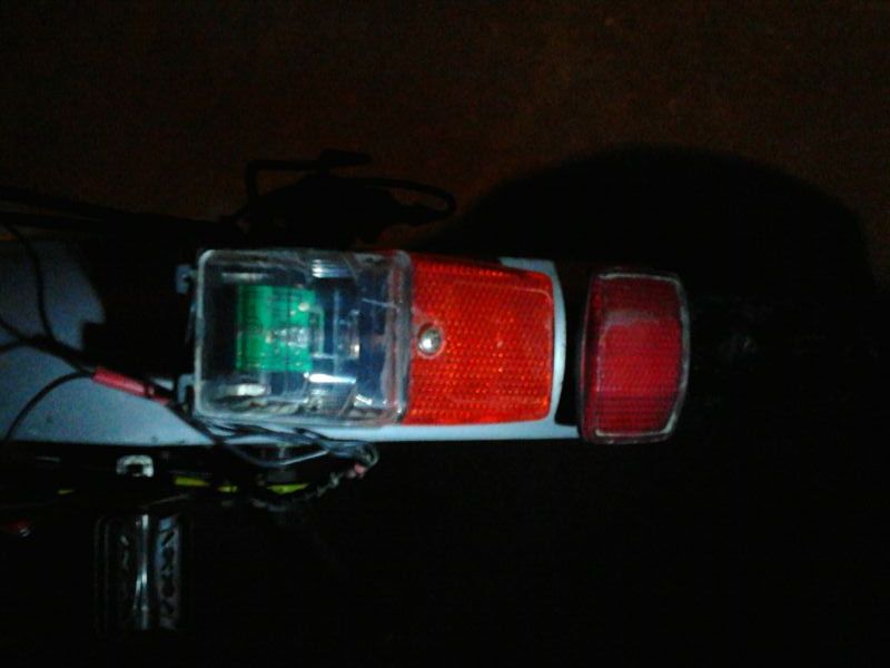

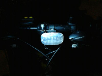

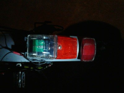

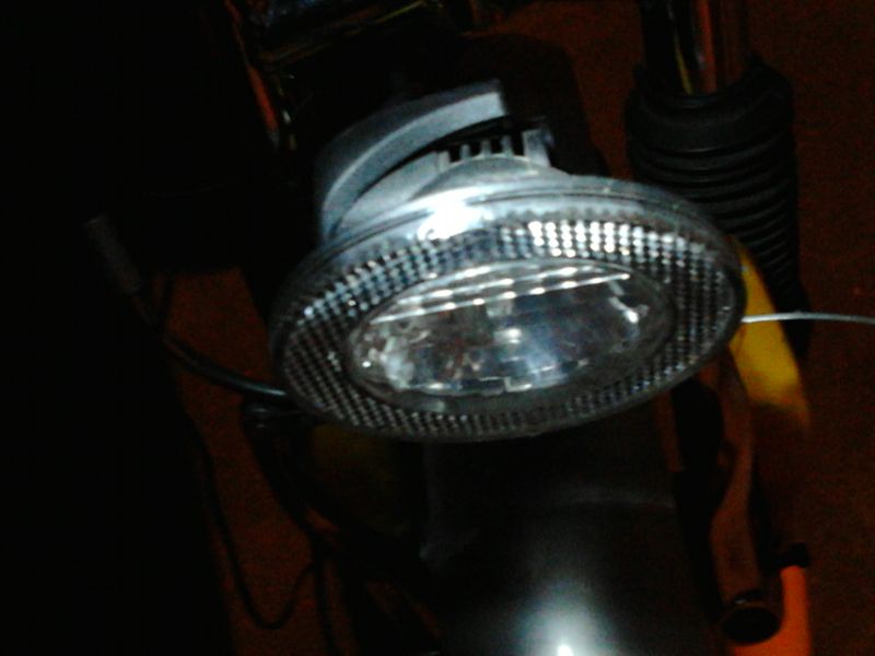

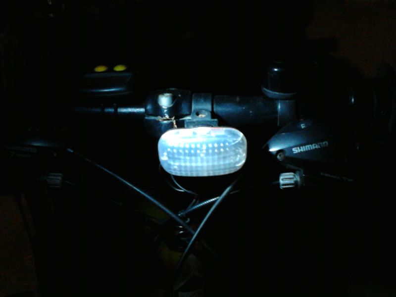

Moje oświetlenie w rowerze jeszcze bez przedniego światła postojowego.
(Fot.1)Tylna Tylna lampa z podtrzymaniem na postoju do 5 min
(Fot.3) Przednia lampa
(Fot.2) Przednia lampa awaryjna
