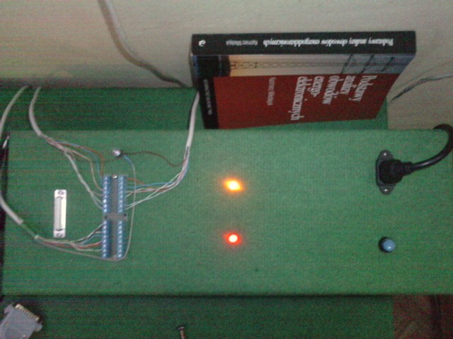

Chciał bym zaprezentować mój Discolitez Deluxe32.

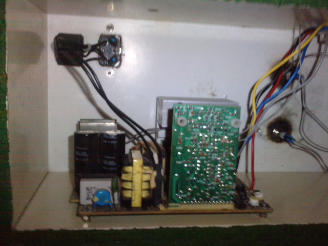

Obudowę wykonałem z starej drewnianej półki na płyty CD/DVD, którą obiłem zielonym filcem. Zasilacz ATX 115 Wat z starego zepsutego komputera, zasila układ i same ledy(tylko się walał po mieszkaniu więc zrobiłem z niego użytek

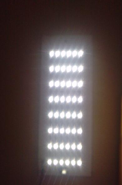

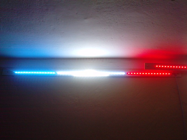

Do oświetlenia użyłem taśm LED 12V.
Film pracy układu

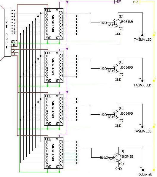

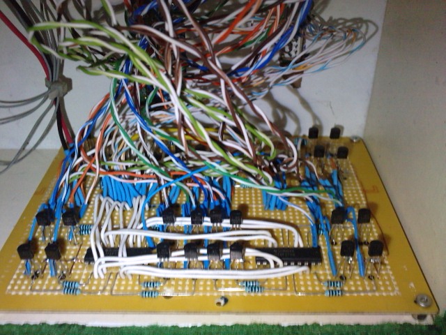

Układ polutowałem na pająka ze względu na to, ze jeszcze nigdy nie wytrawiałem płytek. Może kiedyś...

Na zdjęciu poniżej, ten kłębek przewodów, to tylko wyprowadzenia do zacisków.
