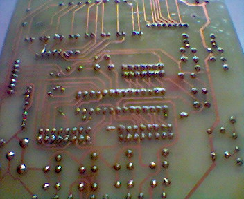

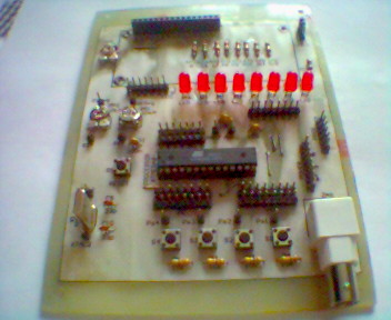

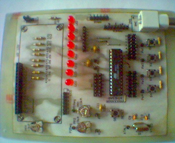

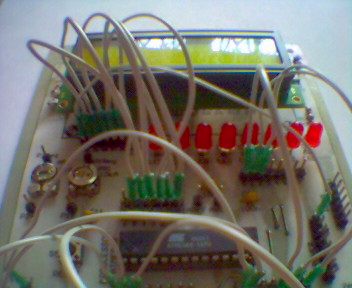

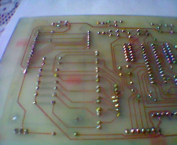

Chciałbym zaprezentowac urządzonko wykonane w warunkach domowych. Jest to płytka testowa do mikrokontrolera atmega8. Nie jest tak rozbudowana jak ZL2AVR ale można zawsze dorobic urządzenia zewnętrzne. Sama płytka testowa posiada możliwośc sprawdzenia większości funkcji procesora i jest dosyc tania. Całkowity koszt PCB i elementów to 70zł. Więc początkujący programiści z niezbyt wypchanymi portfelami mogą sobie na to pozwolic.
W układzie nie zastosowałem kołków lutowniczych tylko listwy goldpinów co kilkukrotnie obniżyło cenę połączeń na płytce oraz kabelków. Zamiast sitodruku jest zwykła kartka (nie polecam jednak tej metody) taka kartka wygląda bardzo przyzwoicie, ale można ją łatwo pobrudzic i przy długim użytkowaniu się zniszczy. Zeby temu zapobiec pomalowałem ją kalafonią co zwiększa trwałośc jednak nie wygląda to już tak estetycznie (wyraźnie widac fałdy). Ścieżki są wykonane metodą fotochemiczną co pozwala osiągnąc wysoką jakośc oraz zamalowane roztworem kalafonii dla zapewnienia trwałości.
[ Dodano: 2007-02-25, 15:57 ]
Układ jest pokazany na zdjęciach, a jak ktoś chce to moge dołączyc schemat układu i ścieżkek w protelu(ewentualnie pdf)
Na tą kartkę naklejasz przezroczystą folię samoprzylepną i ...zawsze jest czysto :).

Też o tym myślałem, jednak taka folia słabo znosi urazy mechaniczne (chyba że są jakieś specjalne folie). Poza tym kalafonia to też był przypadek (gdy malowałem ścieżki to przyokazji pobrudziła się kartka), a że wyglądało przyzwoicie zrobiłem test na innej kratce malując ją kalafonią i efekt był całkiem dobry. Dlatego zdecydowałem się tak pomalowac moją płytkę. Tyle że miejsca w których papier dobrze przylega do płytki są ciemniejsze :???:

Jest jeszcze jedna metoda. Drukujemy za pomocą laserówki lustrane odbicie strony opisowej płytki na kredowym cienkim papierze. Przykładamy zadrukowaną stroną do płytki i za pomocą żelazka przenosimy nadruk na płytkę. Aby bardziej utrwalić opis malujemy wierzch lakierem lub rzadkim roztworem kalafonii w spirytusie.
Opis może wydawać się nieco blady, ale podczas normalnego użtkowania nie zwracamy zwykle na niego uwagi. Podstawową wadą opisanego sposobum jest to, że nadaje się do laminatów półprzeźroczystych lub białych z włókna szklanego i do żółtawego laminatu papierowego.

Miałem zamiar robic na papierze kredowym, ale tak wyszło że nikt nie miał drukarki laserowej, a na ksero też nie mogłem liczyc. Śpieszyłem się z układem, a jakiś opis musiał byc.
