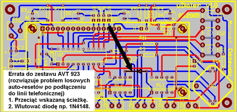

Witam serdecznie.
W załączniku errata do projektu AVT 923. Rozwiązuje całkowicie problemy w losowymi restartami urządzenia po podłączeniu do linii telefonicznej.
uDialer - Errata do projektu AVT 923 PCB REV 1.0
