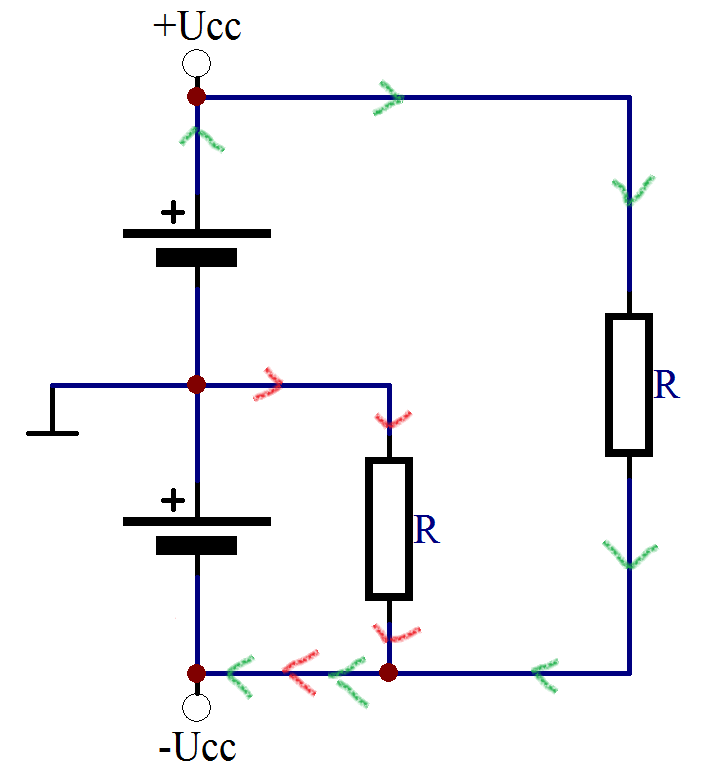

Post autor: 000andrzej » 17 lut 2010, 16:50
Jeśli masz napięcie ujemne -Ucc w stosunku do masy to oznacza, że masa ma większy potencjał niż -Ucc, więc prąd będzie zapierniczał od punktu o większym potencjale (masa) do punktu o mniejszym potencjale czyli -Ucc.
-Ucc oznacza np. -5V w stosunku do masy.

Może ten prosty rysunek poglądowy będzie pomocny.

Post autor: Kulpina » 17 lut 2010, 20:36
Chodzi o to, że masa to 0V, i nie zawsze jako masę oznaczamy najniższy potencjał w układzie.
