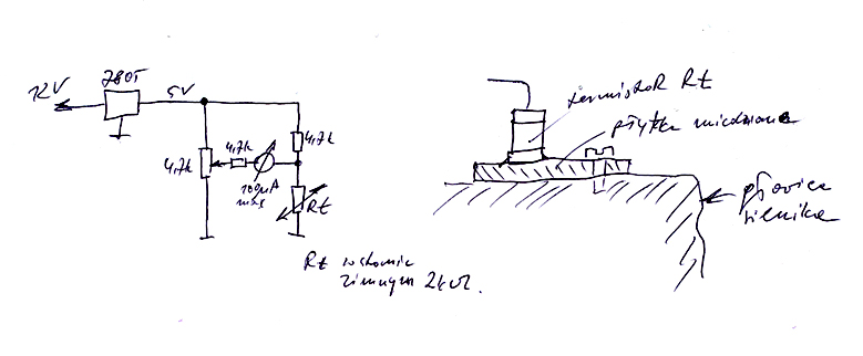

Wszystko zależy gdzie taki czujnik ma być wykorzystany. Jeżeli np. w samochodzie, to podaję gotowe rozwiązanie, które miałem zamontowane w samochodzie Dacia 1300.
Termistor (z obwodu żarzenia lamp w telewizorze) przylutowany jednym końcem do miedzianej płytki, stanowi czujnik. Zmienna od temperatury rezystancja czujnika jest włączona w gałąż mostka. Potencjometrem nastawia się wielkość wychylenia wskazówki przy optymalnej temperaturze silnika.
W tym układzie, przy całkowicie zimnym silniku wskazówka wychyla się w lewą stronę poza skalę, ale nie jest to istotne, gdyż po nagrzaniu do własciwej temperatury wskazania są prawidłowe. Nad prawidłową temperaturą silnika samochodu czuwa termostat, a to jest tylko wskażnik poprawnej pracy układu chłodzenia.
