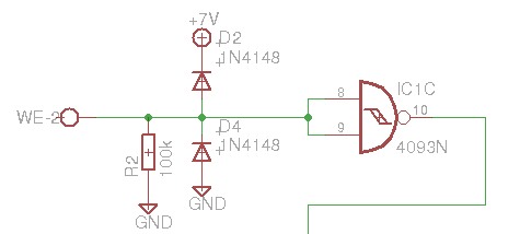

Witam, mam do Was małą prośbę... Otóż chodzi mi o wyjaśnienie, na czym polegają zabezpieczenia pokazane na załączonych obrazkach. Na pierwszym, przed podłączeniem sygnału (wyjścia innego układu) do scalaka, domyślam się, że te diody zabezpieczają przed zbyt dużym napięciem na wejście bramki? A to drugie to... blokowanie napięciem? Proszę o wyjaśnienie :) Dzięki z góry

rys.1 to nie tylko zabezpieczenie przez zbyt wysokim napieciem na wejsciu bramki, (7+0,7V), ale również też i przed ujemnym (-0,7V) (dioda do masy) , ponieważ na wejscie podawany jest sygnał analogowy

Dzięki za odpowiedź :) A jeszcze tak gwoli ścisłości, w takim razie czemu na rys2 są dwa kondensatory równolegle i to jeden taki mały? I jeszcze sprawa rezystora w rys1, pełni jakąś znaczącą funkcję?
