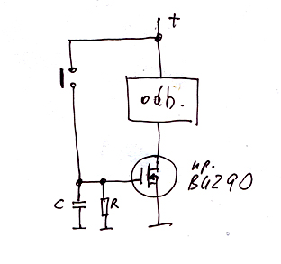

Post autor: Marian B » 25 mar 2009, 13:22
Zwykły tranzystor czy to npn, czy pnp, to niezbyt dobre rozwiązanie.
Idealnym (prawie) rozwiązaniem jest zastosowanie tranzystora polowego.
Po krótkim naciśnięciu przycisku następuje szybkie naładowanie kondensatora C, tranzystor przewodzi. Po zwolnieniu przycisku, kondensator powoli rozładowuje się przez rezystor R, i w końcu tranzystor przestaje przewodzić. Gdy nie przewodzi, jest praktycznie idealna przerwa, gdy przewodzi, stanowi bardzo małą rezystancję, rzędu kilku Ω.
Dobierając RC, można osiągnąć czasy od kilku sekund, do kilkunastu minut.
Naprzykład, dla C=470µ, i R=1M, czas włączenia około 5 minut.
