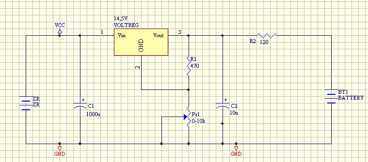

Witam.
Mam następujące pytanie jakiej wartości powinno być napięcie Uz i wartość opornika R1; do jakiego napięcia ma się doładować ten pakiet aku. 10 X Ni-Cd1,2V/1200mAh. Wiem że prąd ma mieć wartość 120mA.

Musisz sprawdzać stan naładowania warunkiem 1.45V/cele czyli w twoim przypadku w pełni naładowany akku będzie miał napięcie 14,5V. Gdy akumulator się doładuje do tego napięcia temperatura pakietu (akumulatora) wzrośnie do ok 40-50st. i to też będzie oznaką naładowania akku. Ładuje je się stałym prądem i napięcie Uz zależeć będzie od tego w jakim stopniu będzie naładowany akumulator. Teoretycznie rezystor 120ohm i Uz=14,5V ale ja bym proponował co jakiś czas monitorować akumulator (napięcie i temperaturę).

A może lepiej zastosować LM317 w konfiguracji źródła prądowego?

A jeszcze mam jedno pytanie czy o tym że akumulatory sa naladowane świadczy zerowy prąd ładowania.

przemeksag pisze:A jeszcze mam jedno pytanie czy o tym że akumulatory sa naladowane świadczy zerowy prąd ładowania.
To zależy od konstrukcji ładowarki, moze być tak że po naładowaniu zostawiamy prąd podtrzymujący np. 0,05C, a może być tak że odcinamy prąd ładowania, a moze byc i tak ze niewłaściwie dobrałeś źródło napięcia z którego ładujesz akumulator w przypadku takiego prostego układu jak powyżej.

Układ który ładuje te aku to układ na rysunku. Potencjometrem ustawiłem na układzie 14,5V.
Ale opiszę sytułację od początku. Akumulatory ładują się 14 godzin i napięcie wnosi 13,01V a prąd ok 3-4 mA gdy potrzymam je do 16 godzin napięcie wzrasta do ok 13,20V a prąd ładowania dalej taki sam. Więc co mam zrobić? Ładować je dalej aż napięcie będzie miało wartość 14,5V ??
