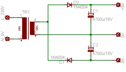

Witam.
nie chciałem zakładać nowego wątka więc zapytam się tu.
mam problem , na schemacie mam napisane że mam na trzy wejścia podać napięcia +9v 0v -9v, i tu mam problem ponieważ nie wiem jak uzyskać te napięcia ze zwykłej dziewięciowoltówki ,jeśli ktoś byłby mi w stanie przejrzyście wytłumaczyć jak to zrobić to byłbym wdzięczny
Ewentualnie dodać jeszcze na końcu stabilizatorki.
Bez przeróbek? Trzeba by tzw. przetwrnicy impulsowej, ale to już jest bardziej skomplikowane.kolbooc pisze:jeśli bym miał zasilacz z którego wychodzi umowne +9v i GND to jak to rozwiązać
Nie szkodzi. Każdy był kiedyś zielony, a uczymy się przez całe życie, więc żadne pytania nie są durne.kolbooc pisze:(przepraszam za takie durne pytania ale jestem po prostu zielony)
