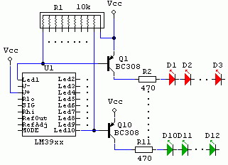

Jakiś czas temu zrobiłem układ, którego fragment pokazuję na rysunku poniżej. Pojedynczy LM39xx ma sterować matrycą diod LED, od strony katod kolumny załączane są multipleksowo (nie zaznaczone na schemacie). Niestety układ LM39xx dość mocno się grzeje, nawet do 63°C (maksymalnie producent daje 70°C), dlaczego tak się dzieje? Czyżby winę ponosił mało rozbudowany układ z tranzystorem PNP?

Winę ponosi złe podłączenie tranzystorów. Układy te mają wyjścia w postaci tranzystorów NPN zwierających wyjścia do masy, więc stan 0 na wyjściu powoduje przepływ prądu z bazy tranzystora PNP przy led-ach do masy, a że nie ma rezystorów przy bazach to płynie tam prąd zwarciowy. Zamiast łączyć wyjścia scalaka bezpośrednio z bazami tranzystorów wstaw tam rezystory powiedzmy 1k i powinien przestać się grzać.

Tak też myślałem, że powinny być tranzystory ograniczające prąd bazy, tylko gdzie je wstawić? Rozumiem, że pomiędzy bazę a węzeł rezystora 10K (ten, który drugim końcem połączony jest do zasilania)? Zauważyłem też, że wyjścia tego typu układów zachowują się jak wyjścia OC.

Tak rezystor w to miejsce co podałeś. A wyjścia najprawdopodobniej są OC, bo wg. noty katalogowej są przystosowane do podłączenia katod LED-ów bezpośrednio do nich. Jednak jeśli musisz sterować swoimi LED-ami od anody to takie rozwiązanie jak wymyśliłeś + te rezystory będzie bardzo dobre.

Poprzecinałem ścieżki i dałem po 1k SMD. Pomogło, bo scalak i tranzystory się juz nie grzeją. Dzięki :)
