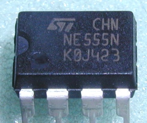

A może masz 555 w wykonaniu TTL?

Post autor: Opornik » 05 sie 2008, 17:25
Ne555 mam taki.
