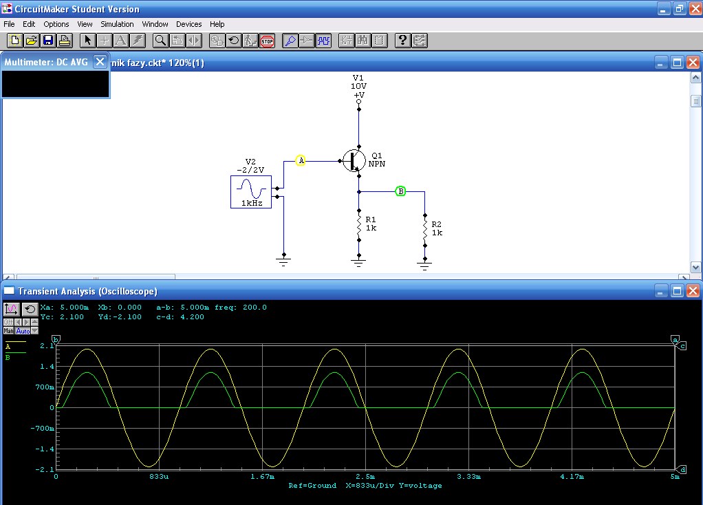

Zrobiłem sobie z nudów wtórnik emiterowy w CM 6 i po przebiegach czasowych na wejściu i wyjściu układu po daniu sinusa na wejście zauważyłem że układ ma właściwości przypominające prostownicze.
I tu moje pytanie: jak z tego zrobić "prostownik" dwupołówkowy (przebieg jak po mostku Greatza) ?

Oj a chcesz czy musisz? A po za tym to nie prostownik zrobiłeś tylko wzmacniacz :PP Apropo, gdzie Rb?

W książce nie ma Rb ;)
joon pisze:A po za tym to nie prostownik zrobiłeś tylko wzmacniacz
Wiem i to w układzie WE.
Z tego co się orientuję Ku tego układu jest równe ≈ 1 a β zależy od tranzystora.
Ale wzmak+prostownik dwupołówkowy to by było coś ! :D
joon pisze:Oj a chcesz czy musisz?
Chcę :)

Więc zobacz na układy OB albo WB jak kto woli Ku prawie 1 :)

A według mnie przebiegi na wyjściu wyglądają tak dlatego ze Kolega nie spolaryzował wstępnie bazy. Dodaj na przykład dzielnik polaryzujący. W tedy na wyjściu zastosujesz jeden kondensator odcinający składową stałą i powinieneś uzyskać całą sinusoidę. Pozdrawiam.
