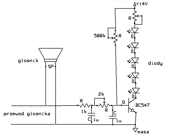

Chciałbym dać kilka nie za mocnych diod do głosników, by pulsowały one w rytm muzyki. Mam głosniki 3.0 (tam tylko doczepiony mniejszy głosnik
Przy okazji chcę się spytać, jak zrobić diody podświetlające klawiature i inne rzeczy na mojej szufladzie klawiaturowej
Input: 230V~50Hz 95mA Output: 14V---800mA
Nie obrażę się, jak będzie wymagane użycie baterii ;D
