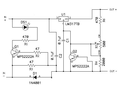

A więc potrzebuję ładowarki do akumulatora złożonego z 3 ogniw 18650 3,7v 2,2 Ah. znalazłem pewien schemat i trochę go przerobiłem czy ktos mógłby go sprawdzić? coś do niego dodać? może powinien mieć zabezpieczenie przed przegrzaniem aku podczas ładowania?
zasilacz który zamierzam kupić :http://www.allegro.pl/item263817132_zas ... f_vat.html
czy kondensatory muszą mieć wartość 0,1 uF czy mogą mieć 1uF ? bo nie mogę znaleźć ewentualnie połączę równolegle 10uF i 1uF
ładowarka li- ion 12.6V
"Baterie litowo-jonowe muszą być ładowane 2 fazowo:joon pisze:Tych aku chyba nie można ładować stałym napięciem...
1. ładowanie stałym prądem (0.3-0.6C) aż ogniwo osiągnie 4,20 V
2. ładowanie stałym napięciem 4,20 V aż prąd spadnie do zera (dla pewnych typów ogniw Li-ion o napięciu znamionowym 3,70V napięcie ładowania wynosi 4,10V na ogniwo)"
