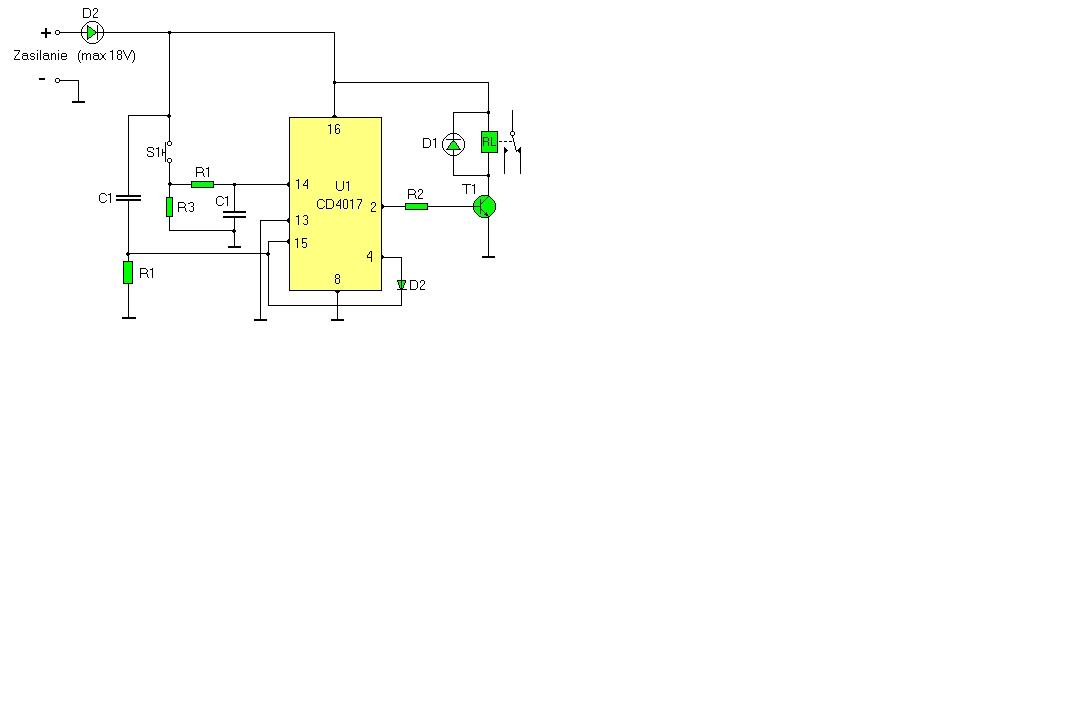

Witam , mam prośbę , szukam schematu w jaki sposób zrobić włacznik elektroniczny tzn zasada działania polegała by na tym że po zetknięciu styków następuje powiedzmy otwarcie bramiki i zostanie przepuszczone napięcie , następne nacisnięcie zostanie zatkanie bramki. Chodzi o to że przy latarce (6v) nie mogę założyć isostatu bo nie ma miejsca .

Licznik dwójkowy czyli np 4017 ze zliczaniem skróconym do 2. Jeden scalak plus obwód odkłócania sygnału z przycisku + jeden tranzystor do wysterowania żarówki lub diod LED.

joon a możesz mi naszkicować taki schemacik byłbym wdzięczny

joon
Posty: 2076
Post autor: joon » 19 paź 2007, 17:42
Tylko bez śmiechu, najszybciej ściągnąłem na kompa crococlip20 wiec w nim rysowałem. Tu znajduje sie strona z której można ściągnąć instalkę: http://elektronika.no-ip.org/news.php należy jedynie zarejestrować się na tej stronce.
Pozdrawiam
Niezbyt udany rysunek wykonany programem crococlip20

Post autor: seba » 19 paź 2007, 21:27
WIELKIE PODZIĘKOWNIE DLA JOONA :grin:
[ Dodano: 2007-10-24, 18:09 ]
znalazłem coś jeszce
R1-100k
R2-5,1k
R3-4,6k
C1-100nF ( lub mniejszy powiżej 33nF)
T1- BC547
U1-4017
[ Dodano: 2007-10-24, 18:11 ]
na układzie 4013
[ Dodano: 2007-10-24, 18:12 ]
na układzie 4013
[ Dodano: 2007-10-24, 18:17 ]
coś nie chce wskoczyć schemat 4013
