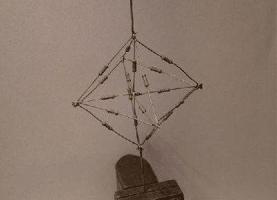

:arrow: duke241988 widzisz, jest pewien problem. Na TYM PORTALU popieramy chęć zdobywania wiedzy a nie odrabianie za kogoś prac domowych z elektrotechniki (bo nawet nie z elektroniki). Reasumując, to źle trafiłeś. Gdybyś poprosił o zadania (do rozwiązania), to z pewnością znalazłoby się kilka fajnych. Jeżeli oczekujesz zadań rozwiązanych, to niestety... oprócz kilku żartobliwych propozycji nic nie uzyskasz.
Chociaż ( :arrow: tasza zadanie nie jest bez sensu), bo wymaga zauważenia pewnych cech w tym obwodzie, co pozwoli na rozwiązanie zadania w kilka sekunk ( :arrow: uke241988 te sekundy, to nie jest żart).
Mój żart jest następujący (można dla uproszczenia przyjąć, że wszystkie oporniki są identyczne):

Gaweł - twój pająk: 0,4R :?:

c4r0 pisze:....Gaweł - twój pająk: 0,4R :?:
:arrow: c4r0. Bingo (pięć równoległych gałęzi po 2R).
