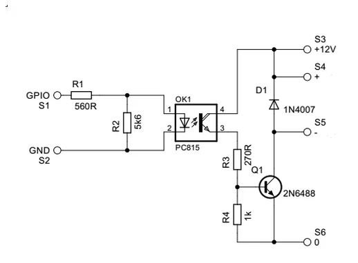

Jestem właśnie w trakcie tworzenia zdalnego zamka 12 V do RaspberryPi. W zasadzie wszystko już mam przygotowane oprócz konwertera napięcia. Znalazlem na internecie schemat, niestety nie umiem wykonać projektu pytki PCB. Czy jest tu ktoś kto mogłby odpłatnie wykonać dla mnie taki projekt?

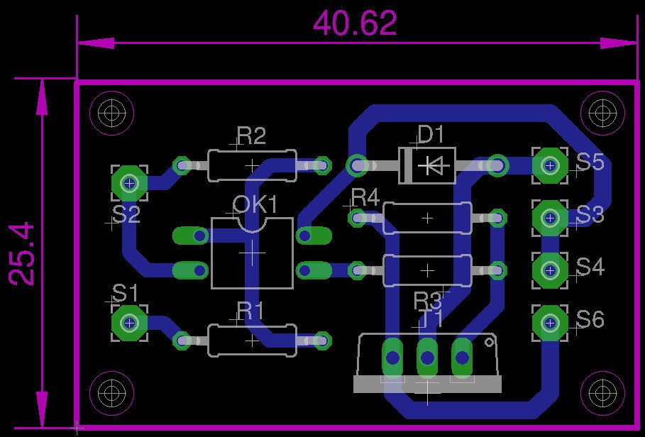

Przykładowa płytka drukowana w Eagle 7.2.0.
Konwerter.zip
(24.01 KiB) Pobrany 167 razy
