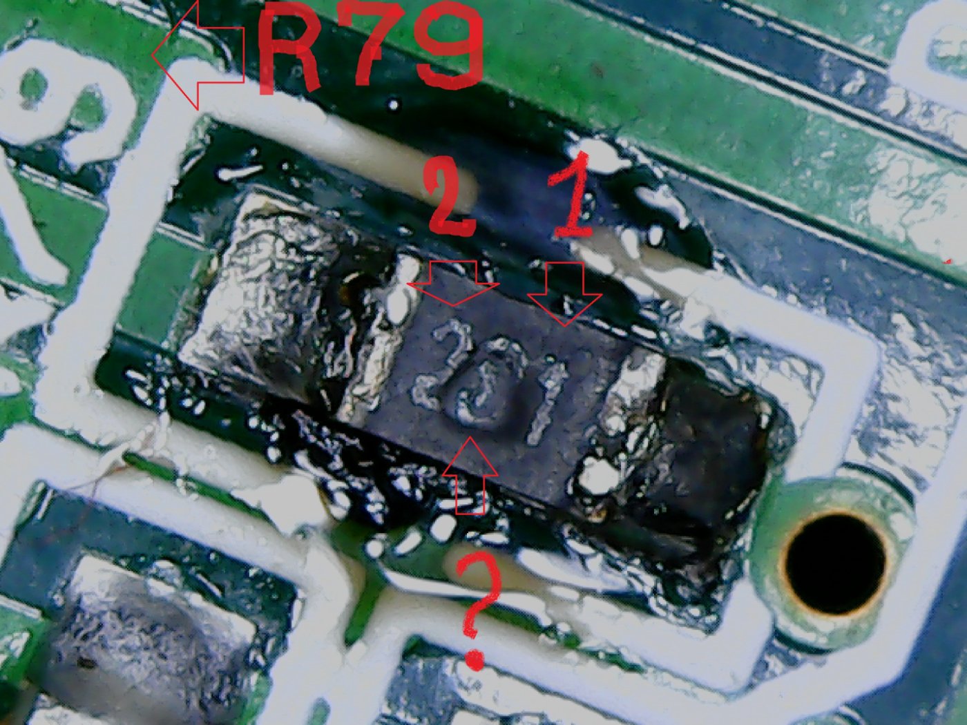

Zmierzyłem ten rezystor i będzie to chyba "0805".
Przepraszam że zadaje tyle pytań ale mam mały problem ze znalezieniem takiego rezystora na Aliexpress, po prostu nie wiem jak odczytywać tam oznaczenia.

Jak widać są tam oznaczenia "R", "K" i "M" które niewiele mi mówią.
Z góry dziękuje za pomoc.
P.S.

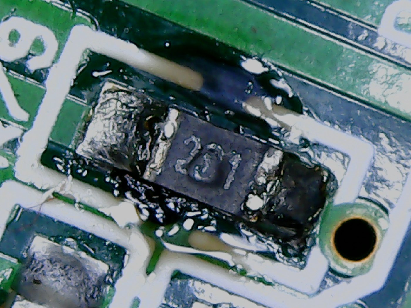

Dodam ze dzisiaj zadałem to samo pytanie na "elektroda.pl" ale tam dostałem odpowiedz że to będzie raczej 200R ; oznaczenie 201 albo 220R oznaczenie 221 a jak widać na fotce na której właśnie druga cyfra jest nie do końca widoczna to raczej nie będzie to "0" a już na pewnie nie "2".
Według Ciebie jest to cyfra "3" czyli "231" co by najlepiej pasowało do tej fotki.
Oto cały komentarz z forum "elektroda.pl"
"Rezystor może być albo 200R ; oznaczenie 201 albo 220R oznaczenie 221. Pozostałe w typoszeregu mają kanciaste drugie cyfry: 4 , 7. Zgadując wstawiłbym 220R czyli rezystor z oznaczeniem 221. Wymiar geometryczny rezystora może być tutaj 0603, 0805 lub 1206. To musisz ustalić mierząc długość i szerokość rezystora, zakładam, że to będzie 0805.".
